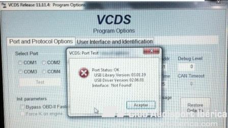

watximory Publicado 11 de Septiembre del 2012 Denunciar Publicado 11 de Septiembre del 2012 Hola de nuevo, compañeros!! Como nuevo usuario de este mundo de "la investigacion" de nuestros coches, cada vez que intento meter mano en algo nuevo en el coche, nunca llego a término...... Tengo instalada la version VCS Release 11.11.4 del software, y un amigo me ha dejado el cable VAG 805.1 . Mi sorpresa ha sido que al pinchar en "TEST" , despues de tener el ordenador enchufado al coche, me sale este mensaje. Soy nuevo nuevisimo en este tema, asi que seguro que estoy haciendo algo mal, incompatibilidad de software, copche o cable....... Tengo un Audi A4 B6 1.9 TDI del 2001. Necesito de vuestra ayuda para empezar a moverme por este mundo. Muchas gracias!! Responder
ioanadrian50 Publicado 6 de Octubre del 2012 Denunciar Publicado 6 de Octubre del 2012 Hola intenta acer auto scan con el antivirus desactivado un saludo Responder
MarcosA4TDI Publicado 11 de Octubre del 2012 Denunciar Publicado 11 de Octubre del 2012 Hola de nuevo, compañeros!! Como nuevo usuario de este mundo de "la investigacion" de nuestros coches, cada vez que intento meter mano en algo nuevo en el coche, nunca llego a término...... Tengo instalada la version VCS Release 11.11.4 del software, y un amigo me ha dejado el cable VAG 805.1 . Mi sorpresa ha sido que al pinchar en "TEST" , despues de tener el ordenador enchufado al coche, me sale este mensaje. Soy nuevo nuevisimo en este tema, asi que seguro que estoy haciendo algo mal, incompatibilidad de software, copche o cable....... Tengo un Audi A4 B6 1.9 TDI del 2001. Necesito de vuestra ayuda para empezar a moverme por este mundo. Muchas gracias!! Lo primero que has de hacer es enchufar en el coche con el contacto puesto, después la parte USB al portatil que tiene que estar encendido y con el VCDS abierto, haz el test USB y si te sigue saliendo ese error, entonces puede ser que el cable se te haya acutalizado y ahora tendrás un bonito pisapapeles. Nunca, nunca, nunca debes entrar en internet con el cable enchufado porque lo que conseguirás es que se te fria. Responder
Jhimy Publicado 11 de Octubre del 2012 Denunciar Publicado 11 de Octubre del 2012 Hola de nuevo, compañeros!! Como nuevo usuario de este mundo de "la investigacion" de nuestros coches, cada vez que intento meter mano en algo nuevo en el coche, nunca llego a término...... Tengo instalada la version VCS Release 11.11.4 del software, y un amigo me ha dejado el cable VAG 805.1 . Mi sorpresa ha sido que al pinchar en "TEST" , despues de tener el ordenador enchufado al coche, me sale este mensaje. Soy nuevo nuevisimo en este tema, asi que seguro que estoy haciendo algo mal, incompatibilidad de software, copche o cable....... Tengo un Audi A4 B6 1.9 TDI del 2001. Necesito de vuestra ayuda para empezar a moverme por este mundo. Muchas gracias!! Si, yo tambien opino que estas haciendo algo mal Estas utilizando una version de cable relativamente antigua con un software recien salido, la compatibilidad no creo que sea muy buena. Salu2. Responder
jabicho Publicado 19 de Octubre del 2012 Denunciar Publicado 19 de Octubre del 2012 sorpresa ninguna...estas utilizando el cable con una version que no le corresponde.Con un poco de suerte, si el cable es el 805 será antibloqueo y no te lo habrás cargado,pero lo más lógico es que si el cable lo usas con otra versión,por lo menos estas piratas, no funcione Responder
herodes Publicado 19 de Octubre del 2012 Denunciar Publicado 19 de Octubre del 2012 Opino lo mismo, para que ese cable funcione deberías instalar su propia versión, ya que la que se ve en la foto que has puesto es la 11.11.4 Responder
watximory Publicado 28 de Febrero del 2013 Autor Denunciar Publicado 28 de Febrero del 2013 Gracias por las respuestas a tod@s, he conseguido algo, pero sigo estancado. Ya he instalado el VAG 805.1 , aunque en el programa mepone 805.0 ........... . La cuestion es que el programa ha avanzado mas que antes, pero mientras esta leyendo los errores, me sale el mensaje que he puesto en la foto. No s si la solucion va a ser comprar un cable con software en castellano, que he visto por ahi en algun foro que funcionan muy bien..... Responder
watximory Publicado 28 de Febrero del 2013 Autor Denunciar Publicado 28 de Febrero del 2013 Gracias por las respuestas a tod@s, he conseguido algo, pero sigo estancado. Ya he instalado el VAG 805.1 , aunque en el programa mepone 805.0 ........... . La cuestion es que el programa ha avanzado mas que antes, pero mientras esta leyendo los errores, me sale el mensaje que he puesto en la foto. No s si la solucion va a ser comprar un cable con software en castellano, que he visto por ahi en algun foro que funcionan muy bien..... Perdon, no consigo hacer la foto que pese poco para colgarla. El mensaje decia: Sorry!! This Function Requires a Licensed Interface Responder
TRACKER_A4 Publicado 3 de Marzo del 2013 Denunciar Publicado 3 de Marzo del 2013 Desistala todo y limpua el registro. Vuelve a instalar la version correcta para el cable y haz el autoscan. Si ye vuelve a dar el mismo fallo, lo mas seguro es que tengas el cable desprogramado. Responder
herodes Publicado 4 de Marzo del 2013 Denunciar Publicado 4 de Marzo del 2013 Me da la impresión de que el cable va a estar desprogramado y por lo que han comentado otros foreros con el mismo problema, no debe ser fácil recuperarlo. Responder
