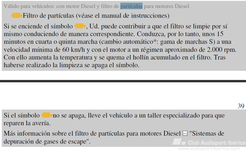

tonys Publicado 22 de Septiembre del 2012 Denunciar Publicado 22 de Septiembre del 2012 ¿Un DPF? Si, es una pieza cara aunque no se decirte exactamente cuanto. Sirve para reducir la contaminación quemando el hollín pero si no se alcanza la temperatura suficiente para ello por ejemplo al hacer mucha ciudad hay que conducir un rato por autovía revolucionando el motor. En resumen, una chapucilla y otra pieza más susceptible de dar problemas pero hoy en dia todos los diesel lo llevan. Responder
carabante Publicado 24 de Septiembre del 2012 Denunciar Publicado 24 de Septiembre del 2012 ¿Un DPF? Si, es una pieza cara aunque no se decirte exactamente cuanto. Sirve para reducir la contaminación quemando el hollín pero si no se alcanza la temperatura suficiente para ello por ejemplo al hacer mucha ciudad hay que conducir un rato por autovía revolucionando el motor. En resumen, una chapucilla y otra pieza más susceptible de dar problemas pero hoy en dia todos los diesel lo llevan. No creo que haya que hacer autovia para limpiar el Dpf aunque ayude, ya que éste se auto regenera automáticamente al cabo de unos kilometros. Responder
tonys Publicado 24 de Septiembre del 2012 Denunciar Publicado 24 de Septiembre del 2012 ¿Un DPF? Si, es una pieza cara aunque no se decirte exactamente cuanto. Sirve para reducir la contaminación quemando el hollín pero si no se alcanza la temperatura suficiente para ello por ejemplo al hacer mucha ciudad hay que conducir un rato por autovía revolucionando el motor. En resumen, una chapucilla y otra pieza más susceptible de dar problemas pero hoy en dia todos los diesel lo llevan. No creo que haya que hacer autovia para limpiar el Dpf aunque ayude, ya que éste se auto regenera automáticamente al cabo de unos kilometros. Se regenera automaticamente si puede. Porque para eso se necesita una temperatura que no se alcanza por ejemplo al ralenti (situación habitual en ciudad) en cuyo caso se acumula y no se quema el hollín con el consiguiente error (simbolito del motor). Si no se siguen esas intrucciones se puede dañar el susodicho filtro, ya son palabras mayores ya que no se arregla revolucionando un poco el motor. Nada como leerse el manuel ¿Eh? Además he visto el caso en dos ocasiones. Es relativamente frecuente cuando se usa el coche para trayectos cortos y a baja velocidad. Responder
carabante Publicado 25 de Septiembre del 2012 Denunciar Publicado 25 de Septiembre del 2012 Muy bien explicado, ¿sabes que temperatura tiene que alcanzar para que se auto regenere? yo suelo hacer tramos cortos y también tramos a velocidades inferiores a 50 km/h, pero cuando cojo una buena recta le aprieto de vez en cuando. Responder

lomoi Publicado 27 de Septiembre del 2012 Denunciar Publicado 27 de Septiembre del 2012 Yo no callejeo practicamente nada y he "olido" como se regeneraba un par de veces en 112.000km; vamos, cero problemas con DPF haciendo casi todo autovía. Si callejeas, pero le metes caña luego no tienes por qué tener problemas. Otra cosa es callejeo casi total, pero eso pasa en todos los coches que llevan DPF, no sólo en el nuestro. Responder
