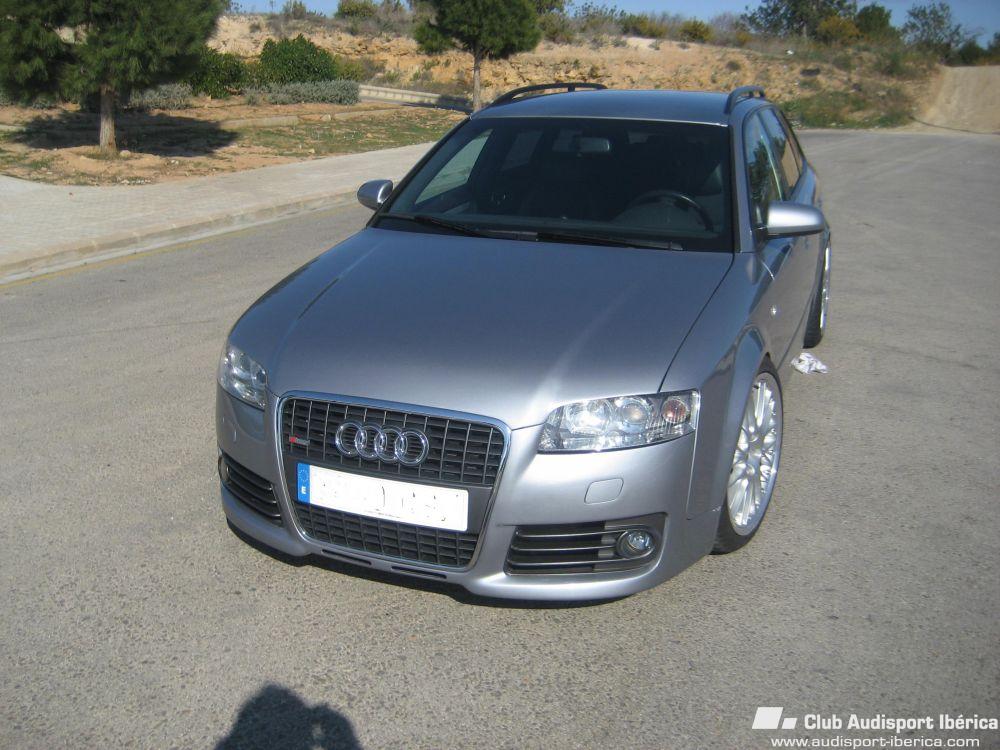

Bueno chicos, aquí las ansiadas fotos, no he podido hacerlas en condiciones porque estaba en el elevador, pero para que os hagais una idea de como queda
Cuando se lo den (esta semana o la que viene, no se cuando podré que dar con él) os hago un book de esos que tanto os gustan jejejeje

buenas,pues yo no he tenido tanta suerte,esta semana fui a pasar itv y me la han denegado por llevar la delantera del b7,asl leer por aqui por el foro no se si el tecnico no ha echo bien su trabajo o la culpa es mia o la culpa fue del cha,cha,cha.
en concreto me dijo que esos paragolpes no correspondian a ese modelo de coche,lo mas impresionante es que la fuente que uso para darse cuenta fue el buscador de google en imagenes de audi a4 IMPRESIONANTE.
me pidio certificado de audi o de reformas o yo que se que le llevara algun papel(esas fueron sus palabras) y ahora estoy como tonto y no se que hacer.
una solucion seria homologar en alguna empresa especializada (350e) y la verdad viendo que algun forero a pagado por lo mismo 2.5e me parece un precio excesivo como poco.como puede cambiar tanto la cosa de unas itvs a otras,
perdon por el tocho pero estoy cabreado con el tema,admito sugerencias!!

Yo he colocado el morro del mucho Guille y vale la pena el pedazo de cambio que le das al coche y si que hay que homologar que sobre unos 300 o 400 puedes homologar todo lo que quieras... si quieres ponerte en contacto con guille habla conmigo por privado...
Creo que queda hasta mas bonito que un b7 (para mi gusto claro)....
