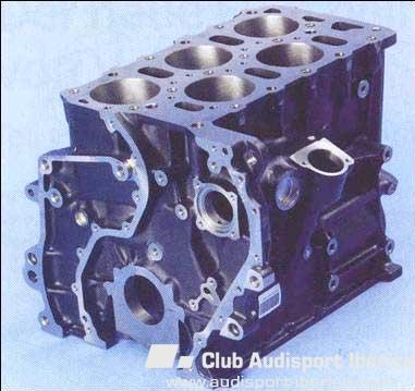

zpequeno Publicado 14 de Septiembre del 2012 Autor Denunciar Publicado 14 de Septiembre del 2012 jod**, que ganas de complicar las cosas, no?? tambien el ingeniero se lucio con ese sistema!!! <_< <_< Con ese sistema y ese motor..!!no por como funciona,que a mi me gusta bastante,sino diseñarlo,que debió ser una toca dura de huevos.Como diseñas un motor con cilindros impares y encima en V? Responder
pren Publicado 15 de Septiembre del 2012 Denunciar Publicado 15 de Septiembre del 2012 jod**, que ganas de complicar las cosas, no?? tambien el ingeniero se lucio con ese sistema!!! <_< <_< Con ese sistema y ese motor..!!no por como funciona,que a mi me gusta bastante,sino diseñarlo,que debió ser una toca dura de huevos.Como diseñas un motor con cilindros impares y encima en V? En realidad lleva 4 cilindros en linea y el ultimo inclinado, lo que pasa que lo llaman V5 no se por que... Responder
Lingote Publicado 15 de Septiembre del 2012 Denunciar Publicado 15 de Septiembre del 2012 jod**, que ganas de complicar las cosas, no?? tambien el ingeniero se lucio con ese sistema!!! <_< <_< Con ese sistema y ese motor..!!no por como funciona,que a mi me gusta bastante,sino diseñarlo,que debió ser una toca dura de huevos.Como diseñas un motor con cilindros impares y encima en V? En realidad lleva 4 cilindros en linea y el ultimo inclinado, lo que pasa que lo llaman V5 no se por que... No, se trata de un VR6, pero con un cilindro menos Responder
RomuloTDI Publicado 15 de Septiembre del 2012 Denunciar Publicado 15 de Septiembre del 2012 Y porque han inclinado el último??? Responder
