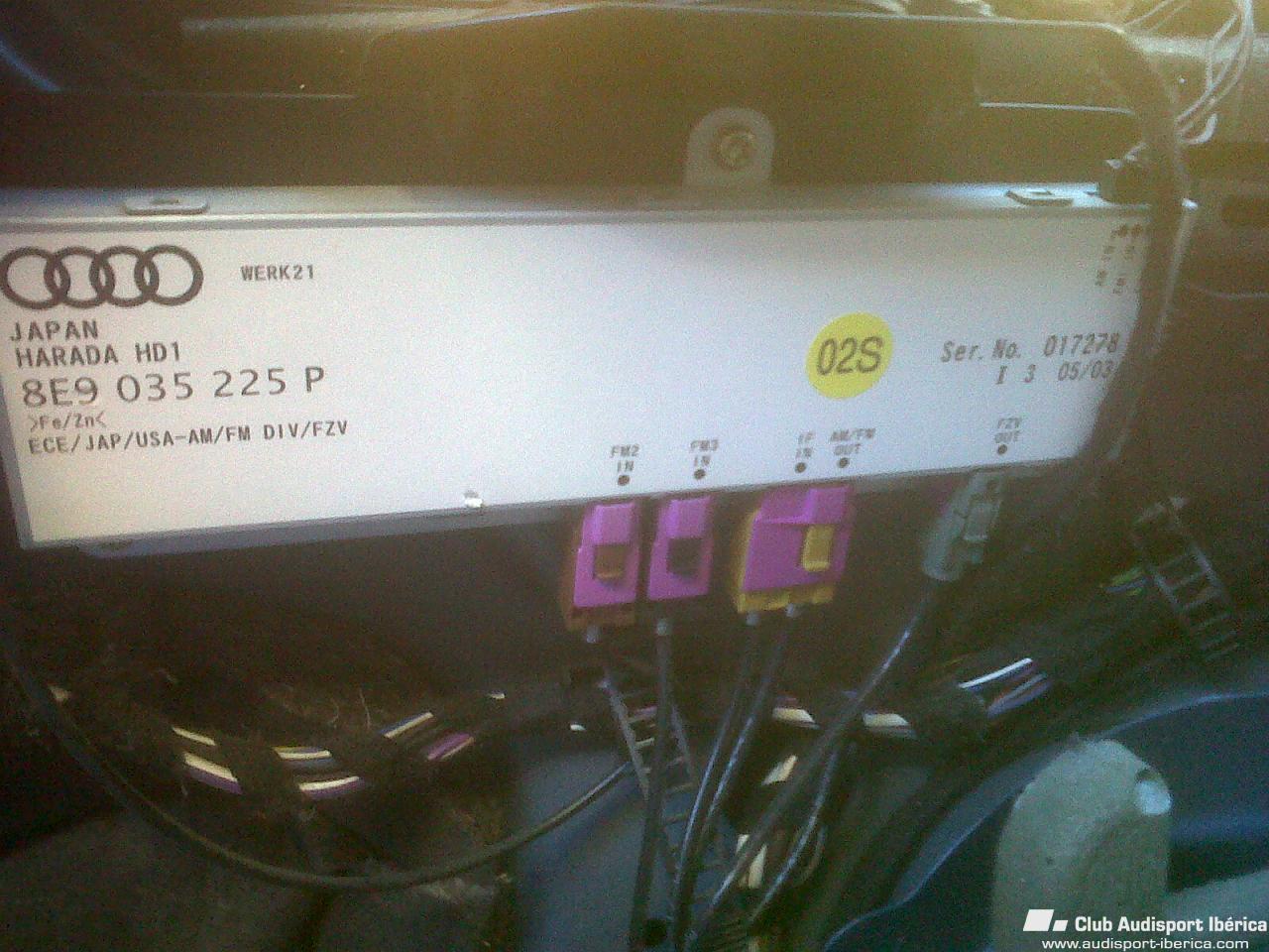

Desde que he cambiado mi Concert por mi RNS-E me he quedado practicamente sin radio, no pillo casi nada, dos o tres emisoras en pleno centro de Oviedo. He probado amplificando la señal de la antena con un adaptador que compré en Feu Vert y que leí en un foro que solucionaba el problema pero nada de nada. Hay escrito bastante sobre ello y ahora me he decidido a comprar otro amplificador de antena, para sustituir al que llevo puesto a ver si es que está mal. La referencia es 8E9035225Q y la foto es la que acompaño pero no se donde va escondido ni como se accede a él. Imagino que vaya en el maletero ya que la antena va en la parte de atrás del techo de mi Avant y no creo que esté situado muy lejos de la misma. El cableado me imagino que sea el mismo que trae mi coche asi que será quitar el viejo amplificador y poner este a ver si soluciono algo.
Si alguien sabe como se llega a él y dónde está escondido me servirá de gran ayuda.

tienes que despanelar el lateral izquierdo del maletero, y ahi te encontraras el amplificador de antena...

el ampli en el avant va justo debajo del cristal lateral izquierdo del maletero. abate los asientos con la bandeja. quita la tapa del doble piso del maletero y despues el paño lateral izquierdo. va enganchado con varios anclajes metalicos en forma de "V" invertida. se saca facil con cuidado y para poner es colocar cada uno en el hueco correspondiente e ir presionando.
te dejo una foto del que llevo en mi coche. es igual que el que muestras, excepto la ultima letra ...

Hola paisano: pues creo que a muchos nos sucede lo mismo después de cambiar la radio original del coche. Leí en un post que los que montábamos RNS-E o habíamos cambiado la radio original teníamos que cambiar el amplificador, yo de hecho desde que puse el navegador original tengo un error al pasar el VAG-COM con el modulo de antena. Probé varias opciones, incluso con el navegador fuera de su alojamiento le puse una antena externa y no mejoraba la calidad de señal, que es pésima. En un foro leí lo de que había que poner un amplificador más moderno y que el que lleva mi coche (2002) no contemplaba el RNS-E ya que aun no se había fabricado. Este modulo de antena es el diversity y se fabricó creo que a partir de 2006, al ver tu foto me he llevado un pequeño chasco ya que los supuestamente compatibles son los que su referencia termina en P o en Q, y el tuyo termina en P así que supuestamente sería compatible. Hay que conectar la antena del cristal lateral al terminal FM3 del amplificador y "supuestamente" la señal debería de mejorar. Yo el mío lo compré en Alemania, en eBay, si estas interesado me mandas un privado y te informo más concretamente, pero insisto que el P y el Q en teoría son similares así que me da que no voy a avanzar nada y tendré que acabar colgando un transistor del retrovisor del coche si quiero escuchar la radio.

Por fin ha llegado el amplificador desde Alemania. No se si esto debería de preguntarlo en este foro o en el de Audio Navegadores, pero como mi pregunta es referente al B6 por eso lo cuelgo aquí.
Voy a despanelar el lateral del coche para sustituir el amplificador original por que he comprado. Tengo entendido que en los amplificadores que montaban los coches que no traían navegador de serie no hay cable que vaya al IN FM3 de dicho amplificador y que "creo" que conecta con la antena de la ventanilla trasera izquierda, pero no lo se.
Si disponeis del despiece es posible saber cual es la referencia del cable que sale de FM3 del nuevo amplificador y, lo más importante...a donde va ese cable?
Yo no tengo el cablecito, ahora tengo ya el amplificador de antena compatible con navegador, pero ya puestos, quiero hacer todo lo posible por dejarlo todo correcto incluido el conector FM3 con un cable que vaya a dónde tenga que ir ¿?
