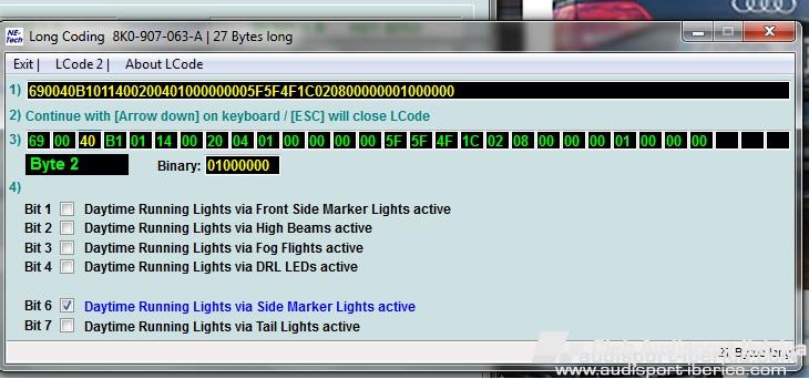

Horen Publicado 13 de Septiembre del 2012 Denunciar Publicado 13 de Septiembre del 2012 Buenos días, Acabo de comprar un TDIe 2013 y me gustaría poder elegir luz de día + posición detrás, como si fuera las de posición pero sin atenuación, me explico. Si pones posición se atenua la luz de día. Me gustaría llevar la luz de día + la de posición trasera. Voy por carreteras secundarias y creo que es más seguro así y además son bonitas. Se puede hacer? Alguien sabe como? Gracias. Slds, Horen Responder

sorzano Publicado 13 de Septiembre del 2012 Denunciar Publicado 13 de Septiembre del 2012 Activa luz trasera diurna con vag-com. Hay muchos que las llevamos... Responder
sorzano Publicado 13 de Septiembre del 2012 Denunciar Publicado 13 de Septiembre del 2012 (editado) Tan fácil como esto: CODIFICACIÓN LUCES TRASERAS DIURNAS MÓDULO 9 (CENT-ELEC) BYTE 2 - BIT 7 :Marcar esta casilla (DRL via Tail Lights Active:luces diurnas en luces traseras) Editado 13 de Septiembre del 2012 por sorzano Responder
RJ32 Publicado 13 de Septiembre del 2012 Denunciar Publicado 13 de Septiembre del 2012 Tan fácil como esto: CODIFICACIÓN LUCES TRASERAS DIURNAS MÓDULO 9 (CENT-ELEC) BYTE 2 - BIT 7 :Marcar esta casilla (DRL via Tail Lights Active:luces diurnas en luces traseras) pero no entiendo como que en luces traseras, nostros decimos en los faros. saludossssss Responder

audiako Publicado 16 de Septiembre del 2012 Denunciar Publicado 16 de Septiembre del 2012 Lo que puedes hacer es poner las diurnas para que no se apaguen con las de posicion, así alumbran las de posicion trasera y los leds delante a tope, pero tambien vas a llevar las de matricula y interiores encendidas siempre,no hay otra manera ESTO NO ES UN BMW!!!! Responder
Horen Publicado 16 de Septiembre del 2012 Autor Denunciar Publicado 16 de Septiembre del 2012 Gracias Audiako, y eso se supone que se hace con el vagcom, verdad? Es decir no hay otra manera más sencilla? Slds. Responder
