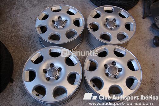

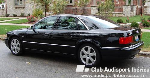

christ Publicado 14 de Septiembre del 2012 Autor Denunciar Publicado 14 de Septiembre del 2012 Gracias, acabo de entender lo de la ET, ................ , he mirado todas las marcas de llantas que me has puesto, y me han encantado las AVUS de los modelos S, son preciosas .......... , te pongo las fotos de las que tengo ahora y una foto de las que me han gustado, ahora tengo que averiguar si esta llanta pesa mas que la tengo, y si ganaria en ligereza ......., lei el post q me mandaste y no acabo de entender lo de los bujes, pero entiendo que si tendria que cambiar los discos de freno si o si, disculpa mi ignorancia, gracias. Responder
