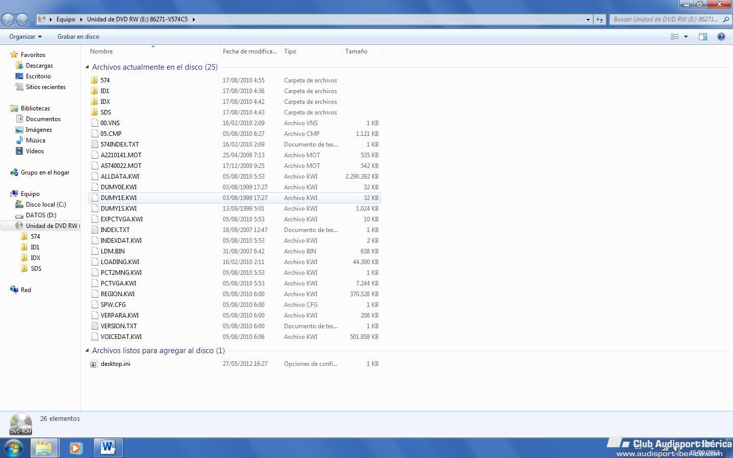

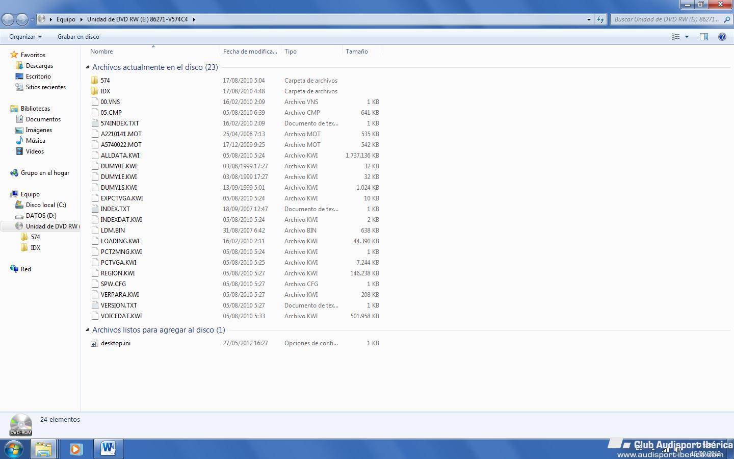

mazda323 Publicado 15 de Septiembre del 2012 Autor Denunciar Publicado 15 de Septiembre del 2012 Buenos Días. Hola, a ver si alguien me puede echar una manita. Iba a ponerme a actualizar el software del navegador RNS-e para activar el SDS, y al meter el DVD de mapas del 2011, no me aparecen 5 archivos como decis, sino 5 carpetas y lo menos 20 archivos, muchos KWI. Voy a mandar un pantallazo para que lo veais mas claro. ¿Que debo hacer? si copio todos los archivos, evidentemente no me va a caber en un CD. Estoy perdidito. Saludos y muchas gracias. mazda323 Responder
mazda323 Publicado 15 de Septiembre del 2012 Autor Denunciar Publicado 15 de Septiembre del 2012 Ahí van las imagenes del contenido de los DVD. DVD 1 DVD 2 Un Saludo y muchas gracias. mazda323 Responder

mazda323 Publicado 15 de Septiembre del 2012 Autor Denunciar Publicado 15 de Septiembre del 2012 DVD 2 Responder
mazda323 Publicado 16 de Septiembre del 2012 Autor Denunciar Publicado 16 de Septiembre del 2012 (editado) Vale vale, que no me entero. Ya he visto que solo tengo que coger 5 ficheros. Probare a ver si me funciona. También me he fijado que ya existe una carpeta SDS en el contenido del DVD de mapas. Salud Mazda323 Pd: menudo monologo guapo me estoy haciendo. Editado 16 de Septiembre del 2012 por mazda323 Responder

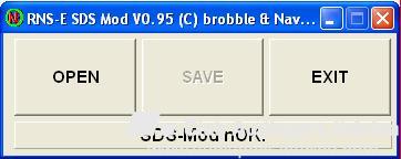

mazda323 Publicado 17 de Septiembre del 2012 Autor Denunciar Publicado 17 de Septiembre del 2012 (editado) Buenas. Hola Mpowa, gracias por tu intereses. Seguro que al final le doy lastima alguien y se anima a echar una manita. Sino no quedará mas remedio que pasar por caja... El caso es que tengo un problema con el parche SDS. Al abrir el programa para seleccionar el LOADING.KWI, cuando lo selecciono, no se me habilita el boton "SAVE", y pone un mensaje "SDS-Mod nOK". He probado en dos ordenadores diferentes, un portátil LG con Windows 7 y un sobremesa con Windows XP Professional. En los dos me sucede lo mismo. Tambien he probado a poner el fichero LOADING.KWI en el mismo directorio donde esta el programa, y tampoco. Pongo una imagen. Un Saludo y muchas gracias. mazda323 Editado 17 de Septiembre del 2012 por mazda323 Responder
mazda323 Publicado 17 de Septiembre del 2012 Autor Denunciar Publicado 17 de Septiembre del 2012 Buenas. Espero que lo que acabo de leer no sea verdad o se haya encontrado solución alternativa. Investigando por foros alemanes y con la pobre traducción del google.translate, me ha parecido entender que el parche SDS solo sirve para navegadores anteriores a 2010...y el mío es del 2010! Claro que todos los post eran entre el 2007 y el 2009. Quizas se haya avanzado en el asunto. Ya me parece extraño que con la cantidad de post que se abrieron en su momento, nadie sepa nada. En uno de ellos lei el problema y daban como solucion probar en otros ordenadores, pero me da que mi problema no es ese, sino este otro que comento y he encontrado por los foros alemanes. Desde luego, si hay empresas que lo hacen, es por que se puede. Pero me jode pagar 69 euros para que me lo actualicen, y encima tener que mandarles el navegador...!ufa! Salud. mazda323 Responder
