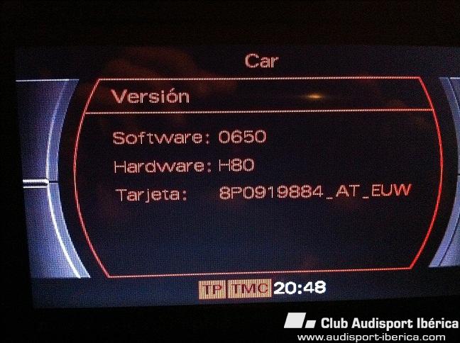

mazda323 Publicado 24 de Septiembre del 2012 Autor Denunciar Publicado 24 de Septiembre del 2012 Buenas. Desde aqui dar las las gracias a unos foreros que privadamente me estan echando una manita. La saga continúa; hoy he probado a parchear el RNS-e mediante un CD con los ficheros de un DVD de mapas original del 2007, y resultado ha sido que el navegador ha pasado de todo, no ha hecho absolutamente nada de nada. Esta era la pantallla CAR del navegador con mi DVD 1 de mapas del 2011: Responder

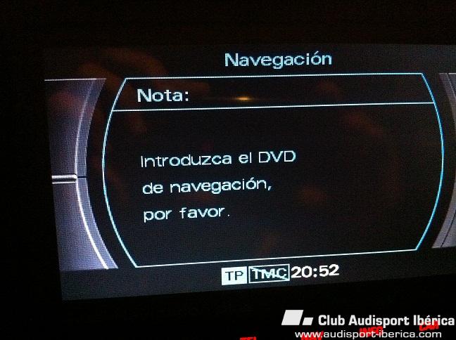

mazda323 Publicado 24 de Septiembre del 2012 Autor Denunciar Publicado 24 de Septiembre del 2012 Y al meter el CD con el parche del SDS, pasa esto: Saludos. mazda323 Responder
audinibili Publicado 25 de Septiembre del 2012 Denunciar Publicado 25 de Septiembre del 2012 Yo creo que al ser el del 2007 de una versión de soft anterior, el 650 que te sale en la pantalla, no te hace ninguna actualización, claro. Por eso cuando se mete el SDS, se indica que se cambie el archivo, por ejemplo de 650 a 660, para que el aparato interprete que al ser el número mayor, proceda a eso, a hacer una actualización. Por otra parte, cuando de antes ha habido una actualización, y tú ya estás en la 650, los discos de versiones anteriores no funcionan. Debe de haber un proceso de poder bajar las versiones de soft y que se usa por ejemplo para instalar el VIM (Video en -In- Movimiento). Con el VagCom se modifica un valor de codificación, se baja a una versión anterior en la que con el VagCom se modifica la limitación de velocidad para poder ver imagen en la pantalla y luego se van metiendo de nuevo, nuevos DVDs para volver a actualizar a la última versión el navegador. En todo caso tienes que buscar un disco del 2012 o del 2011, que tienen la versión de soft de 650, modificados con SDS y que marque versión de Soft de 660, por lo menos. P.S.: A propósito de esto, aunque se salga de este hilo, si alguien tiene información, agradecería un poco de luz. Responder
mazda323 Publicado 25 de Septiembre del 2012 Autor Denunciar Publicado 25 de Septiembre del 2012 Aupa audinibili. Entiendo lo que dices, pero solo en parte. En este CD ya iban los archivos modificados, es decir, el LOADING.KWI parcheado y el INDEX.TXT con el SOFIDIX a 0660. Lo del VAG-COM me lo comento Av@ant, que a lo mejor era necesario entrar con el VAG-COM y cambiar un valor, para que deje actualizar. Pero no se si es lo mismo; el me hablaba de dejar actualizar, y tu comentas de bajar versión. Intentaré buscar lo que me dices, un disco del 2011 o 2012 modificados ya para SDS (que pena, habia unos enlaces en el foro, pero eran hacia MEGAUPLOAD y esto ya no funciona). Pero..¿no estaré en las mismas? es decir, por mucho que esos discos tengan puesto en el INDEX.TXT 660, como yo tengo la 650 que se supone es la ultima, no me va a actualizar. ¿no? Saludos. mazda323 Responder

Mpowa Publicado 27 de Septiembre del 2012 Denunciar Publicado 27 de Septiembre del 2012 Buenas. Reculo; la prueba del otro día fue con archivos correspondientes a un DVD del 2008. Ayer hice la misma prueba con archivos de un DVD del 2007 y nana tampoco. Asi que me rindo Salud. mazda323 Es que yo creo que como tienes una verión de mapas superior (2012) por eso no te carga los del 2007. Prueba a bajar de mapas (creo que se puede con el vagcom) y entonces meter mapas originales 2007, y luego el CD con los archivos modificados... Te tiene que funcionar si o sí! Saludos. Responder

mazda323 Publicado 16 de Octubre del 2012 Autor Denunciar Publicado 16 de Octubre del 2012 Buenas! Hola chavales, queria que supieseis que ya he actualizado el navegador. Al final un chico me mando un CD con todo lo necesario para actualizarlo y !bingo! se actulizo. Meti el CD y se puso a leerlo, al de 1 minuto o así se reinició y comenzo la actualización, al finalizar la actualizacion se reinicio de nuevo y me pidio el DVD de navegacion, se lo meti y venga! festival! ya tenia el nuevo menu de SDS, que estaba en aleman y cambie a español. Y ahora cuando le voy al botoncito del volante, me sale la chica y me dice "como dice?" ;-)))) Vamos, que ya esta solucionado. Intentaré echar un vistazo al CD que me pasaron a ver que demonios tiene. Un Saludo y gracias a todos por vuestra ayuda. mazda323 Responder
