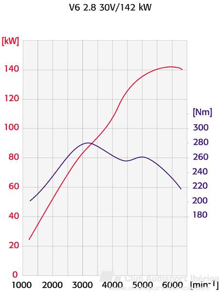

elgrajo Publicado 14 de Septiembre del 2012 Denunciar Publicado 14 de Septiembre del 2012 Lo suyo es cambiar alrededor del régimen de vueltas en el que el motor da el máximo de par. En esa zona es donde el motor es mas eficiente,....digo eficiente,...no eficaz.Para que sea eficaz,....zapato con suela de plomo,ja,ja,ja,,, Y yo a cuantas rpm cambio? Responder

elgrajo Publicado 16 de Septiembre del 2012 Denunciar Publicado 16 de Septiembre del 2012 Pero por qué se va a desgastar la mecánica amigo? No entiendo muy bien la relación, vamos no me entiendas mal, hablo desde la ignorancia. Explícamelo. Mirad hasta hace poquito el cambio de marcha lo venía haciendo a las 2.500 vueltas, y últimamente lo que rebajado un poco, sobre 2000. Decidme cuál de los dos es más recomendable. Por los demás, a ver, cuando compre este mastodonte sabía perfectamente que no estaba comprando un Fiat Punto (tampoco estaba la gasolina a 1,5 euros), pero claro resulta que al ver ese tremendo motor... pues se me puso hasta dura. Mirad, el consumo medio a día de hoy es de 8,9 litros (esta noche cuando vuelva a casa le echaré una foto al cuadro). Según leo pues parece bastante baja para el bicho que llevo. Pero hace tiempo lo tenía sobre 8,5 y bueno he seguido haciendo la misma conducción, aunque puntualmente le he podido pegar algún pisotoncete cuando voy por alguna autopista tipo M-50, que claro da un buen subidón escuchar rugir a la bestia. Por otra parte me gustaría que me dijérais si existe la certeza de que, en el caso de encontrarse sucio el filtro de la gasolina por el tiempo (yo desconozco cuánto lleva colocado el actual) pueda ser un motivo de aumento de consumo. Resulta que hay gente que dice que sí, y otros que dicen que no, que de estar sucio simplemente notaría tirones en el motor. A todo esto, a ver si me podéis explicar el gráfico del par motor, porque no lo entiendo. Perdonad mi ignorancia. Y según esos gráficos, cuál es el par motor de mi carro? El consumo de tu A4 esta dentro de la media, para mi gusto estas cambiando con el motor muy bajo de vueltas, 2500 esta bastante bien y no creo que notes mucho mas consumo que cambiando a 2000 (lo que si notaras es que el motor responde mejor). Como bien dices un filtro de gasolina sucio unicamente puede hacer que el motor de tirones por falta de combustible, lo que si ocasiona un consumo mayor es el filtro de aire sucio o las bujias en las ultimas, revisa eso. El grafico de par-potencia de tu motor es este: El par maximo (280Nm) lo entrega entre las 2800 rpm y las 3400 rpm, es la grafica azul, la roja es la de la potencia. Un saludo. Responder
Athabasco Publicado 16 de Septiembre del 2012 Denunciar Publicado 16 de Septiembre del 2012 Joer, de donde sacais esas graficas, las estoy buscando y no las encuentro, estan de mi motor?. S2 Responder
elgrajo Publicado 16 de Septiembre del 2012 Denunciar Publicado 16 de Septiembre del 2012 Joer, de donde sacais esas graficas, las estoy buscando y no las encuentro, estan de mi motor?. S2 Las puso sata que dice que hay un tema de curvas de potencia y par, yo no recuerdo haberlo visto, a ver si nos pone por aqui el link que puede ser interesante. Responder
sata Publicado 16 de Septiembre del 2012 Denunciar Publicado 16 de Septiembre del 2012 Joer, de donde sacais esas graficas, las estoy buscando y no las encuentro, estan de mi motor?. S2 Las puso sata que dice que hay un tema de curvas de potencia y par, yo no recuerdo haberlo visto, a ver si nos pone por aqui el link que puede ser interesante. Disculpad,...... que no me acordé de poner el link. Está sacado del subforo A6 y no sale el 1.8 atmosférico. http://www.audisport-iberica.com/foro/index.php?/topic/291356-curvas-de-par-y-potencia-motorizaciones-a6-c5/ No sale el 1.8,...supongo que en ese chasis no existirá esa motorización. Saludos. Responder

paquitohispano Publicado 18 de Septiembre del 2012 Autor Denunciar Publicado 18 de Septiembre del 2012 jod**, gracias a todos por vuestras respuestas y en especial al elgrajo por explicarme el gráfico. Coincido contigo en que a veces hay que sacar los 174 cv a pasear y escuchar como relinchan :drool: . Un saludo para todos. Responder
duke80 Publicado 18 de Septiembre del 2012 Denunciar Publicado 18 de Septiembre del 2012 Gracias compi. Si bueno, ya es que con el precio del combustible... para ponerse el cañón en la cabeza... Pero macho es que voy por la carretera como Ned Flanders y no noto mejorías, es más, me parece peor ir a 100 que a 120. Flipo. Un depósito no me llega a los 600 km, excepto cuando voy a Granada desde Madrid (Soy de allí) y claro, hechos íntegramente por autovía pues lógicamente hace más. Consume menos a 120-130 km/h que a 100 km/h. La razón es sencilla: A 100 km/h vas en 5ª a unas 2700 vueltas mientras que a 130 km/h vas en 5ª a 3300 vueltas. Si le echas un ojo a la gráfica verás que estás desarrollando más par, por lo que el coche es más eficiente. Circulando en el par máximo tienes el consumo óptimo. En cuanto a tus consumos, son bastante buenos. Mi media está en 10 litros y vengo haciendo 520 kilómetros con un depósito en el mejor de los casos. Un saludo!!- :thumbsup: Responder
