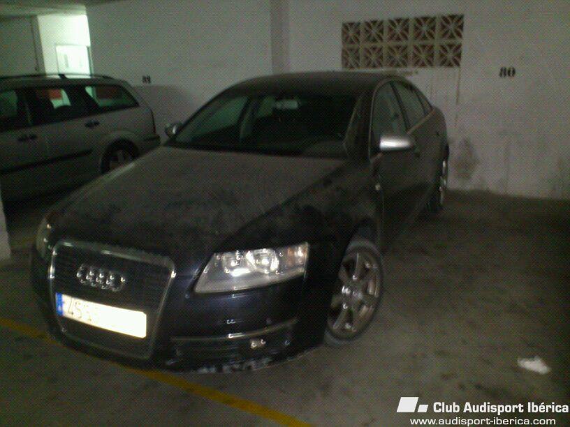

benalcarpin Publicado 25 de Septiembre del 2012 Autor Denunciar Compartir Publicado 25 de Septiembre del 2012 gracias KUMBAS,por tu consejo,te comento esque le deje un a6 aun trabajador y que lo queria como uno mas de mi famila,pero al final me la dio con tomate,he conseguido recuperar el coche pero me lo ha dado que vamos en los desguaces estan mejor,,,,,, y por lo visto le ha ido colocando cosas que no traia de fabrica y antes de entregarmelo se lo ha quitado todo a lo tio capullo,cortadon cables por todos los sitios,quitandole el cargador de la guantera,quitandole los altavoces de las puertas,en fin un desastre,por eso es lo de preguntar lo de las codificaciones para ver si se puede,digamos,resetear el coche para que vuelva a estar como salio de fabrica,porque he mirado el nivel de aceite por si las moscas y no tenia ni gota sin embargo no me lo marcaba en el cuadro, y si sigo contando os echareis las manos a la cabeza,con lo que se quiere a los cuatro aros.el tio capullo. gracias por todo y si me podeis echar una mano os lo agradeceria. os dejo una foto para que veais como esta el coche. Responder Enlace al comentario Compartir en otros sitios web More sharing options...
Berlinés Publicado 26 de Septiembre del 2012 Denunciar Compartir Publicado 26 de Septiembre del 2012 En esa foto parace que está más o menos bien, pero como pongas las que me has dejado ver.... Responder Enlace al comentario Compartir en otros sitios web More sharing options...
ximo@6 Publicado 26 de Septiembre del 2012 Denunciar Compartir Publicado 26 de Septiembre del 2012 pues por fuera esta rozado los bajos y con un carro de roña encima si eso es lo delicado que era por fuera por dentro ni pensarlo para codificar el coche tienes que hacer un auto scan y p***erlo por aquí mismo, para ver que tienes mal codificado y ya sobre eso se te puede echar una mano, a ver que se puede hacer Responder Enlace al comentario Compartir en otros sitios web More sharing options...

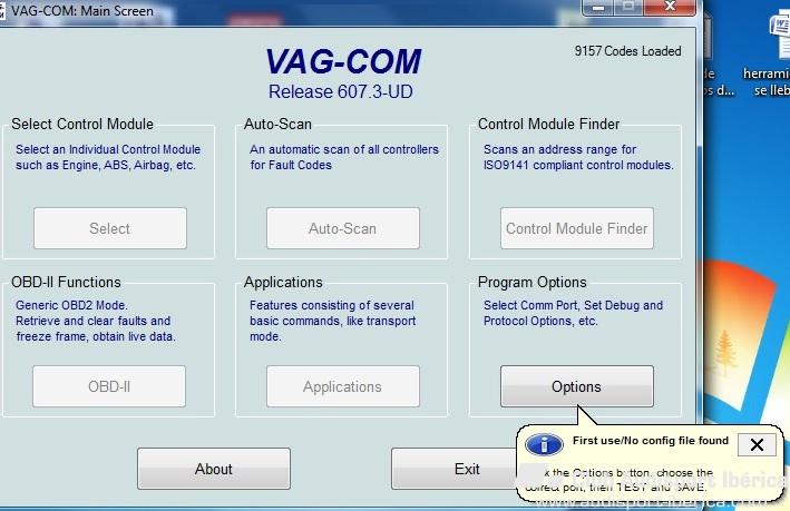

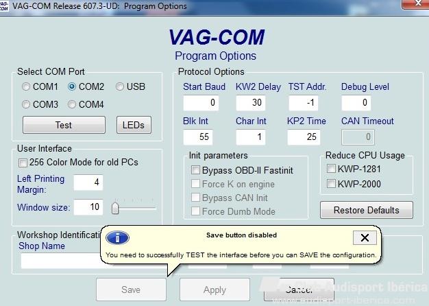

benalcarpin Publicado 26 de Septiembre del 2012 Autor Denunciar Compartir Publicado 26 de Septiembre del 2012 hola compañeros como me cometabas XIMO he ido ha hacerle un scan con el vag-com pero no soy capaz de entrar en el coche y el programa me da estos enunciados,haber si me podeis ayudar,os pongo un par de fotos haber que pensais del tema,espero vuestras respuestas,gracias. Responder Enlace al comentario Compartir en otros sitios web More sharing options...
benalcarpin Publicado 26 de Septiembre del 2012 Autor Denunciar Compartir Publicado 26 de Septiembre del 2012 aqui va la otra foto Responder Enlace al comentario Compartir en otros sitios web More sharing options...
herodes Publicado 27 de Septiembre del 2012 Denunciar Compartir Publicado 27 de Septiembre del 2012 Lo primero que tienes que hacer antes de poder usar el programa es entrar en "options" y seguidamente hacer el "test" pulsando la tecla correspondiente y una vez finalizado el test pulsar la tecla "save" para que guarde los cambios y a partir de ahí ya funciona el programa. Veo en la captura de pantalla que has colgado que tienes seleccionado el puerto COM2, ¿es correcto que tienes el cable conectado a través de puerto COM?, porque si lo tienes conectado por USB tendrías que seleccionar dicha opción para que te reconozca el cable. Responder Enlace al comentario Compartir en otros sitios web More sharing options...
benalcarpin Publicado 27 de Septiembre del 2012 Autor Denunciar Compartir Publicado 27 de Septiembre del 2012 herodes,lo del puerto fue solo al capturar la imagen con el ordenata,siempre lo tengo puesto en el de USB,pero cuando le doy a opciones no me deja de hacer el TEST,ademas me salen todas las ventanas en color gris en vez de en negra.hoy he estado mirando haber que podria ser y me he dado cuenta que en el administrador de componentes del pc me sale el puerto usb donde esta conectado el cable con un signo de interrogacion en amaillo,osea que no tiene los drivers del cable y por lo que he visto tampoco vienen en el cd-rom del vag-com version 607.3. y estoy mirando por todos los lados y no consigo los drivers para el cable. haber si me podeis ayudar porfavor. gracias de antemano saludos Responder Enlace al comentario Compartir en otros sitios web More sharing options...
