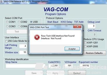

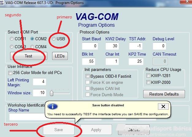

mira haz una cosa, desistala el programa y vuelve a instalarlo con el cable enchufado solo al ordenador, eso si acuérdate que Internet tiene que estar fuera de servicio si no lo fastidiaras,
te paso la pagina con las instrucciones
http://www.ross-tech.com/vcds/usb/usb-config-xp.html

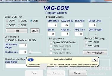

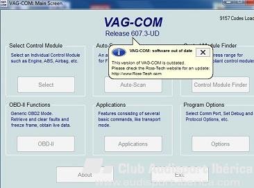

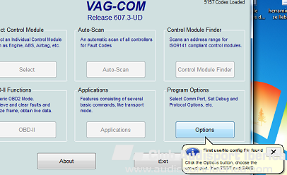

las fotos de arriba son los dos primeros pasos y acontinuacion las de abajo los sigientes pasos que me salen,creo que el programa lo instala bien pero el problema creo que lo tengo en los driver del cable,he estado mirando en el cd-rom del vag-com pero no los tengo,por eso es que no reconozca el cable,incluso cuando desconecto y conecto el cable no me sale nada ni hace ningun sonido como que hay algo enchufado en el puerto USB.sabes por casualidad donde puedo conseguir el programa completo??? que traiga los driver.La version de cable que tengo es 607.3
he estado mirando las instrucciones del enlace que me has enviado y dice que una vez instalado el programa hay que buscar en el cd-rom los driver pero no aparecen por ningun lado.
espero que me puedas ayudar
un saludo.
Enlace al comentario
Compartir en otros sitios web
XIMOOOOOOOOOOOOOOOOOOOOOOOOOO yaaaaaaaaaaaaaaaaaaaaaaa jajajjajajajajajajjaj por finnnnnnnnnnnnnnnnnnnnnnnnnnnnnn
jajajjajajaajajaj lo he conseguido jajajaaperezco un niño tonto a que si???? pero es que llebo ya tres dias con sus tres noches intentandolo y por fin lo he podido lograrrrrrrr que me reconozca el cable.
de veras que muchisimas gracias por tu ayuda
