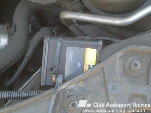

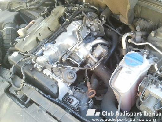

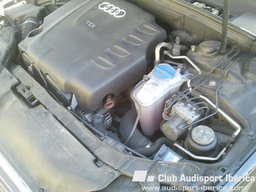

AUDIA4.2.0 TDI Publicado 15 de Septiembre del 2012 Denunciar Publicado 15 de Septiembre del 2012 Aunque era bastante exceptico ante los chip de potencia, ya hace un mes que me animé e instalé uno. Tras casi 4.000 km con el chip os cuento mi experiencia: - lo compré por internet, a los dos días recibido desde Alemania, todo perfecto, y la instalación no me llevó ni diez minutos. - lo probé en velocidad máxima y el incremento es de unos 20 km/h más, alcanza la velocidad anterior bastante más rápido - la agilidad es sensiblemente mayor, con el coche a 2.000 / 2.200 vueltas, la reacción ante un acelerón se nota respecto a antes, se aprecia más nervio! - a velocidades muy bajas (en garaje, etc), sigue notándose pesado o perezoso, esto es algo que otros foreros con cambio automático ya han dicho otras veces, nuestro coche da a esas velocidades una sensación de coche pesado (no ocurre con los de cambio manual) que te obliga a pisar más el acelerador en rampas, etc. Esto mejora un poco si estás en posición S, pero no se nota mejoría con el chip. - a igual velocidades que antes de instalar el chip se nota que el coche circula un poco más bajo de vueltas (tampoco mucho unas 200 rev menos) - el mayor avance y lo que más me ha sorprendido es el consumo, de circular con medias de 6,7 l/100 (consumo medio, con mucha autopista, carretera nacional y poca ciudad), he pasado tras estos primeros 4.000 km de prueba a media de 5,8 l/100, casi un punto menos, sólo por esto el coste del chip en unos 15.000 km ya está amortizado. Hasta el momento sólo puedo decir que todas las sensaciones tras el chip son muy buenas, no he notado ninguna anomalía y estoy encantado. He ganado en aceleración, en velocidad máxima (aunque esto tampoco hacía falta) y ha bajado el consumo, el coche tiene otra "alegría" y el precio del chip es bajo para los resultados que da. Os pongo unas fotos para que veais como queda (lo puse provisional para probarlo, aunque por falta de tiempo todavía no lo cambie, pero mi idea es situarlo más discretamente debajo de la tapa del motor. Responder

labombadiesel Publicado 17 de Septiembre del 2012 Denunciar Publicado 17 de Septiembre del 2012 Eso no es un chip, es una cetralita adicional que solo actua sobre la inyección... Cuando en verano con 35ºC le pises fuerte un par de veces, entonces me cuentas si te corre igual que de serie, ya que entonces incluso te correrá menos... Cosas de falsear la señal de temperatura del gasoil a la ECU... Por lo demás, desde que has puesto esa Centralita adicional, los consumos del ordenador de a bordo ya no te son válidos para medir el consumo de tu coche porque están falseados por dicha CEC. Es decir, ¿Hay ganancia?, Sí, pero con particularidades. ¿Consume menos que de serie?, puede ser bajo ciertas circunstancias, pero desde luego no lo que te marca el ordenador ya que el día que compruebes los consumos con los kms recorridos y los litros repostados te llevarás una sorpresa, y no positiva. ¿Si yo lo pondría?, Yo no, ya que antes que esto haría una repro que las hay por unos 300-350€ máximo, y esas sí que te pueden conseguir aumentos de potencia muy grandes, menores consumos, mayor fiabilidad que esta CEC y mucha más finura... Pero bueno, que no hay más que buscar un poco por ahí para saber que todas estas centralitas son iguales, que todas hacen lo mismo y que sus inconvenientes son siempre los mismos. Ahora bien, haciendo un uso suave del coche excepto en momentos puntuales no romperás el coche nunca por este cacharro... Responder
156SW Publicado 17 de Septiembre del 2012 Denunciar Publicado 17 de Septiembre del 2012 Yo confirmo todo lo que dice labombadiesel, yo en su día le puse al famosa racechip (me lo habian desaconsejado muchos foreros pero lo de siempre por probar no se pierde nada) puedo decir solo que no funcionaba bien, si se notaba algo de alegría pero no es real, cuando hace calor es cierto anda menos y el consumo no es real, y al fís Se le iba bastante la pinza. Yo tengo un 190 cv automático y era poco apreciable. Al final me decidí aconsejado por compañeros del foro y le he hecho una reprogramacion y eso es jugar en otra liga. Responder

carabante Publicado 24 de Septiembre del 2012 Denunciar Publicado 24 de Septiembre del 2012 Pues yo también he adquirido este verano un race chip, y con 40º que a hecho por aquí el coche a seguido teniendo el nervio que ganó al instalarle la race chip. Si da falsos datos en el fis la verdad no lo he comprobado, pero para nada estoy arrepentido de habérsela instalado, por el dinero que me ha costado he ganado un poco de potencia y cuando quieras lo puedes quitar y listo. Responder
