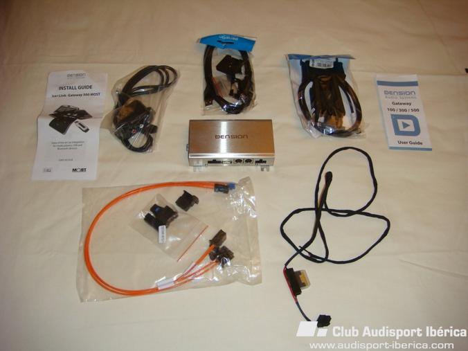

herodes Publicado 16 de Septiembre del 2012 Denunciar Compartir Publicado 16 de Septiembre del 2012 Se ve a simple vista por el tipo de conexiones, si son los cables de toda la vida es analógico y si son unos cables finos con un conector específico son fibra óptica, te dejo una foto de cuando vendí el Dension 500 para que veas el tipo de conexión y la forma de los cables, los de fibra óptica son los de color naranja que hay en la bolsa de plástico. Responder Enlace al comentario Compartir en otros sitios web More sharing options...
louvrees Publicado 16 de Septiembre del 2012 Autor Denunciar Compartir Publicado 16 de Septiembre del 2012 ok, gracias x la información, deberé de sacar la radio para ver si lleva fibra optica. Responder Enlace al comentario Compartir en otros sitios web More sharing options...
