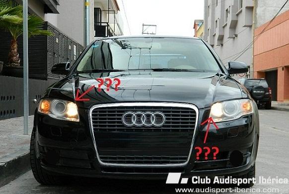

dubhf Publicado 16 de Septiembre del 2012 Denunciar Publicado 16 de Septiembre del 2012 hola que tal acabo de comprar un audi a4 2006 y no se como encender las luces de dia son las que van al centro de las unidades, ya intente de todo y nada y lo malo que no tengo el manual ayudaaaaaaaaaaaa :shocked: es mas he estado tentado a puentiar y sacarle unos cable de esos focos y ponerle un switch pero mejor NO ojala y me puedan ayudar ustedes gracias y saludos Responder
Jaume1.8T Publicado 16 de Septiembre del 2012 Denunciar Publicado 16 de Septiembre del 2012 (editado) En principio si tienes bixenon al lado del mando de las luces tienes un botón que ponen DRL "Day Running Lights" lo apretas sale hacia afuera lo giras a la posición I y ya las tienes encendidas. Saludos Editado 16 de Septiembre del 2012 por JaumeFr Responder
Windomaker Publicado 16 de Septiembre del 2012 Denunciar Publicado 16 de Septiembre del 2012 En el mío sale en el menú MMI Car-Setup- Luces exteriores- Luz de marcha diurna.Salu2 Responder
dubhf Publicado 17 de Septiembre del 2012 Autor Denunciar Publicado 17 de Septiembre del 2012 En principio si tienes bixenon al lado del mando de las luces tienes un botón que ponen DRL "Day Running Lights" lo apretas sale hacia afuera lo giras a la posición I y ya las tienes encendidas. Saludos fijate que si trae ese boton pero solo sirve para cuando lo tienes en auto (que se enciendas las luces atomaticas) si activo ese boton que me dices solo en la noche se encienden los faros de alojeno y los cuartos al quitar la alarma no prende los otros focos que quiero. Responder
Pakillo-sline Publicado 17 de Septiembre del 2012 Denunciar Publicado 17 de Septiembre del 2012 Yo tengo el manual "de verdad" y en PDF, si te interesa en formato electronico dimelo, aunque creo que por tambien se puede conseguir ASI. Responder
Jhimy Publicado 17 de Septiembre del 2012 Denunciar Publicado 17 de Septiembre del 2012 En principio si tienes bixenon al lado del mando de las luces tienes un botón que ponen DRL "Day Running Lights" lo apretas sale hacia afuera lo giras a la posición I y ya las tienes encendidas. Saludos Correcto esa es la forma para que se conecten. En el mío sale en el menú MMI Car-Setup- Luces exteriores- Luz de marcha diurna.Salu2 Claro pero es que tu no tienes un B7 sino un B8. En principio si tienes bixenon al lado del mando de las luces tienes un botón que ponen DRL "Day Running Lights" lo apretas sale hacia afuera lo giras a la posición I y ya las tienes encendidas. Saludos fijate que si trae ese boton pero solo sirve para cuando lo tienes en auto (que se enciendas las luces atomaticas) si activo ese boton que me dices solo en la noche se encienden los faros de alojeno y los cuartos al quitar la alarma no prende los otros focos que quiero. No acabo de entender bien esto que comentas de que solo se encienden los halogenos con la posicion auto, lo primero es saber si llevas halogenos o bixenon, ya que por lo que veo la foto no es de tu coche, si llevas bixenon la forma de encenderlos o apagarlos es esa, si llevas halogenos creo que tendras que hacerlo con el Vag-com. Si llevas bixenon y no te funcionan ASI es por que han cambiado algo con el Vag-Com. Salu2. Responder
