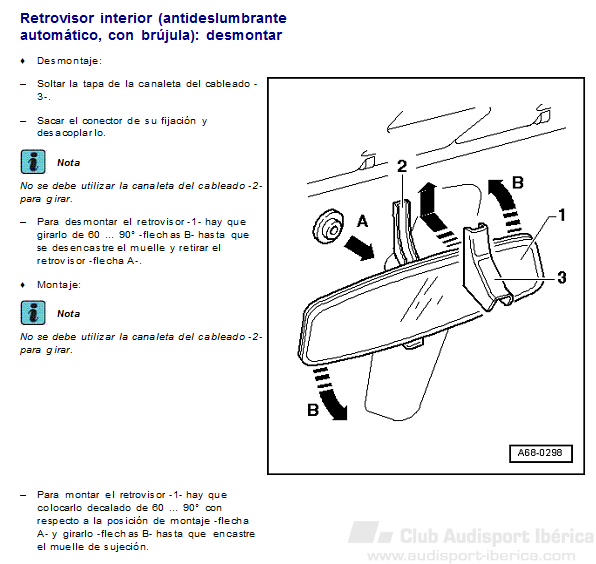

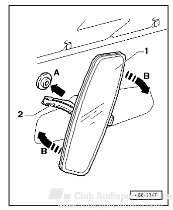

a34323 Publicado 21 de Septiembre del 2012 Denunciar Publicado 21 de Septiembre del 2012 Dile a tu amigo, que si quiere se lo reparo (dejarlo limpio por dentro, que no se note que tuvo líquido) y de paso hago el brico.... ojito que no le cobro!!!! No vaya a pensar malamente Muchas gracias por el ofrecimiento, pero veo q eres de Cádiz, y nosotros de Madrid.....así q resultará difícil que lo podamos hacer. Me dice mi compi que si no tienes mucho problema, nos detalles como se hace, a ver si somos capaces de hacerlo, e incluso poner un brico ( si saliera bien.....jajajaja) Me reitero: mil gracias. Eso de la distancia no influye para el brico...A mí me han enviado unas ópticas delanteras desde el norte del país para pulirlas...así que mandarlo hasta cadiz no sería grave... Pero vamos..que para quitar un líquido sí que lo podéis hacer vosotros. Quitar el espejo: http://www.2carpros.com/questions/audi-a6-1999-audi-a6-interior-rear-view-mirror http://www.2carpros.com/questions/audi-a6-2000-audi-a6-inside-rearview-mirror-replacement Aquí puedes encontrar una posible solución para tener el mismo retrovisor: http://forums.audiworld.com/showthread.php?t=1629113 la cuestión es saber si les sirve España para mandarles el viejo retrovisor. Aquí tienes otras soluciones por 15e na más: http://www.cargurus.com/Cars/Discussion-c346_ds472285 http://www.cargurus.com/Cars/Discussion-t3825_ds505277 Responder
jafv Publicado 21 de Septiembre del 2012 Denunciar Publicado 21 de Septiembre del 2012 Aqui pongo la parte de desmontarlo del coche, luego abrirlo es otra cosa... Responder
Skidbladnir Publicado 21 de Septiembre del 2012 Autor Denunciar Publicado 21 de Septiembre del 2012 Aqui pongo la parte de desmontarlo del coche, luego abrirlo es otra cosa... Sois unos máquinas!!!!!!!!!!!!!!! ya solo nos falta abrirlo!!!!!!!!!! jajaajja Responder
