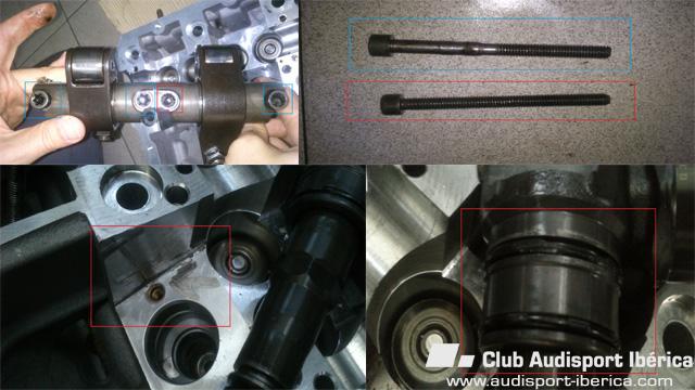

sama Publicado 25 de Septiembre del 2012 Autor Denunciar Publicado 25 de Septiembre del 2012 (editado) Hola de nuevo. Ayer estuve en el concesionario AUDI porque quería sacar unas fotos del estado de la culata, tornillos e inyector. Me dieron también el informe de las causas y los daños de todo lo sucedido, y en ningún punto pone que los tornillos son diferentes, simplemente ponen que el tornillo nº 3 estaba suelto y que provocó el deterioro de la rosca y la averia del inyector al estar suelto e ir golpeando. Como podéis ver en las fotos que he subido, he puesto la culata indicando la rosca que han tenido que volver a encasquillar, los dos tipos de tornillos que iban en la culata (los del cuadrado azul son lo que dice audi que monta y los rojos los que dicen que me han montado en otro taller), y el estado del inyector. Ayer ya se fueron directamente a justificar el error con el tema de que el coche tiene 4 años y medio y que la garantía ha expirado. A pesar de haber estado en ese taller hace 2 meses haciendo la revisión de los 4 años, no se hacen responsables de nada, cuando bajo mi punto de vista, esto es un doble error por parte de audi, por un lado al poner tornillos diferentes en al culata, y por otro lado, por no haber apretado el tornillo como es debido, provocando que se soltase y originando la avería. Si alguien se ha encontrado con una situación similar, agradecería que me dieran su versión. Un saludo y gracias! Editado 25 de Septiembre del 2012 por sama Responder
sama Publicado 25 de Septiembre del 2012 Autor Denunciar Publicado 25 de Septiembre del 2012 En la imagen he puesto un recuadro azul donde debía ser rojo, si os fijáis en las 4 bocas de los 4 tornillos de la foto de la parte superior izquierda, el tornillo de la derecha que está marcado en azul, debería ser rojo. Responder
mazda323 Publicado 25 de Septiembre del 2012 Denunciar Publicado 25 de Septiembre del 2012 Buenas. Menuda pelicula de terror te estan contando en la Audi. Lo primero que haría sería insinuarles que vas a denunciar, ante consumo en un primer momento, y en caso necesario por vía judicial. Que el coche no ha estado en ningun otro taller que no sea el oficial, y que evidentemente eso es un problema/defecto de fabricación con cuyos gastos de reparación no piensas correr. Y que por supuesto, sera el ultimo coche que les compres, pero no sin antes hacer un poco de publicidad sobre lo sucedido. Ya solo falta que encima nos digas que tenias garantia de 4 años, y se estan lavando las manitas los muy ()·"=$&/)"·$&"·$)=&. Alucino de la jeta que tienen en una supuesta marca "PREMIUM" (que lo unico que tienen de PREMIUM son los precios). Salud y suerte. mazda323 Responder
