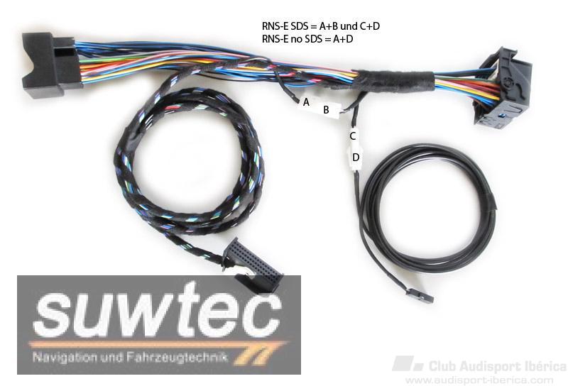

DonVito4ever Publicado 19 de Septiembre del 2012 Autor Denunciar Publicado 19 de Septiembre del 2012 Si si, está 100% cableada la centralita bluetooth, el cable lo compré en alemania por Ebay, y es plug'n'play, sólo conectar... es sólo un cable a conectar sin contar con el micro... adjunto la imagen del cable para que entiendas a lo que me refiero. El RNS-E ya lo tenía instalado antes del bluetooth, y, por si no me he expresado bien, lo que se me desconecta es el Bluetooth, el RNS-E sigue funcionando como siempre, osea, la música funcionando o la radio y el navegador guiándome... Si no tuviera el CANBUS H/L conectado, no podría realizar diagnosis al RNS-E o al Bluetooth no?? Responder
