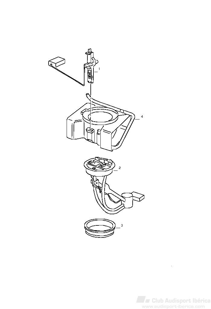

ritxar avant Publicado 19 de Septiembre del 2012 Denunciar Publicado 19 de Septiembre del 2012 si no me equivoco,creo que es esto; y dice que vale 43.10 euros .S2 Responder

Athabasco Publicado 19 de Septiembre del 2012 Denunciar Publicado 19 de Septiembre del 2012 Es posible que se te quede engancha la boya, eso es desmontarla y mirarla a ver. Está debajo del tapizado del maletero. S2 Responder
