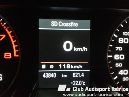

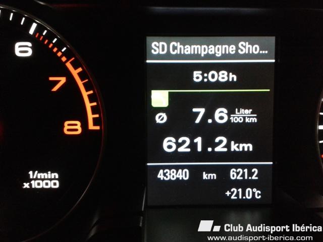

Mijel_zhumaker Publicado 20 de Septiembre del 2012 Denunciar Publicado 20 de Septiembre del 2012 Al mio con traccion quattro y 245/40R18 de neumaticos, en conduccion "modo yaya", he sacado consumos de 7.1, circulando a 110-120. Ya circulando a 140 km/h el consumo sube a 8.2 - 8.5. La autonomia en mi caso del deposito me dá para hacer unos 600 km antes de que salte la reserva. Responder
