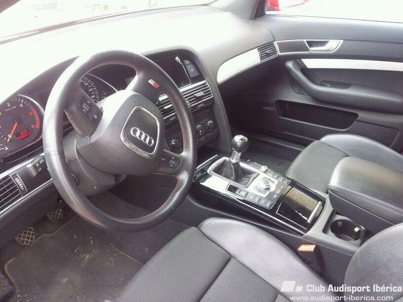

ISRAEL29 Publicado 20 de Septiembre del 2012 Denunciar Publicado 20 de Septiembre del 2012 Hola de nuevo escribo para pediros ayuda. Antes de ayer, instale el sistema de manos libres original del coche, hasta aquí todo correcto, lo configure y el módulo funciona correctamente. Lo único que le he notado que la tecla de activación por voz no funciona. Al pasarle el vag-com para quitar posibles fallos causados por la instalación. Tiene un fallo en el control Head y el fallo se ha producido al instalar el modulo de bluetooth. Imagino que debo cambiar algún valor en este modulo, ya que viene a decir que tengo un fallo de configuración. Os copio el fallo. Address 07: Control Head Labels: 4F0-910-7xx-07-H.lbl Part No SW: 4F1 910 732 D HW: 4E0 035 729 Component: Interfacebox H43 5570 Revision: 00000000 Serial number: 350F-067699463 Coding: 0011004 Shop #: WSC 02335 785 00200 VCID: 254AED109567 Part No: 4F0 910 609 E Component: Bedienteil MMIC6H02 0060 1 Fault Found: 00003 - Control Module 005 - No or Incorrect Basic Setting / Adaptation Freeze Frame: Fault Status: 01100101 Fault Priority: 5 Fault Frequency: 1 Reset counter: 233 Mileage: 121871 km Time Indication: 0 Date: 2012.09.18 Time: 20:04:02 Seguro que gracias a vosotros, daremos con la codificación. Imagino que por este fallo no me funciona la activación por voz. Gracias u SAlu2… P.D. os dejo una foto de la consola y el cuadro pintado de negro piano.... Responder
erikleon Publicado 20 de Septiembre del 2012 Denunciar Publicado 20 de Septiembre del 2012 Me gusta como queda el interior, puede que te lo copie, lamento no poder ayudarte con la configuracion :-[ Responder
