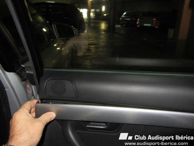

olivaress Publicado 11 de Octubre del 2012 Autor Denunciar Publicado 11 de Octubre del 2012 Bueno, pues despues de 2 semanas de espera del recambio on line, al fin llegó, solo decir que me mandaron un recambio equibocado y cuando recibo el envio que tanto ansiaba, pues resulta que solo he podido aprobechar el cable todo lo demás no me sirvió, pues a la pieza verde le faltaba una lengueta y a la pieza donde va alojado el rodete no era igual que la original, por lo tanto lo tuve que desmontar 2 veces, en fin voy a por faena. Despues de tanta espera pues resulta que el dia 30 de agosto, el compañero de foro Buricopa, a puesto un magnifico brico del elevalunas del B7 que también se ha de desmontar el marco de la puerta. Ya tenia las fotos y el borrador del brico para colgarlo en el foro, pero creo que no vale la pena, poner otro parecido. Boy a aprobechar para para bajar algunas fotos ya que la puerta de atras y el coche son distintos. 1º Empiezo por desmontar el embellecedor que tiene la puerta, tirando hacia afuera desde el lado de las bisagras. 2º sacar tornillo que hay en el tirador de la puerta, en la parte inferior. 3º Ahora toca sacar el panel o tapizado de la puerta, cojiendo desde la parte inferior del mismo, yo metí un destornillador y pude meter los dedos y tirar con mucha fuerza, va dura pero sale, es posible que se rompan algunos clips, una vez haya cedido, tirar hacia arriba y ya sale todo el panel. Lo siento pero a pesar de haber reducido las fotos a 130K, pues no las admite. Me dice : Error el fichero era demasiado grande para enviarse: Es la una de la madrugada, mañana intentaré solucionar el problema, aunque lo dudo, pues no manejo con soltura el PC. Saludos Responder
olivaress Publicado 14 de Octubre del 2012 Autor Denunciar Publicado 14 de Octubre del 2012 alt='item.JPG?rot=1'> Bueno, pues despues de 2 semanas de espera del recambio on line, al fin llegó, solo decir que me mandaron un recambio equibocado y cuando recibo el envio que tanto ansiaba, pues resulta que solo he podido aprobechar el cable todo lo demás no me sirvió, pues a la pieza verde le faltaba una lengueta y a la pieza donde va alojado el rodete no era igual que la original, por lo tanto lo tuve que desmontar 2 veces, en fin voy a por faena. Despues de tanta espera pues resulta que el dia 30 de agosto, el compañero de foro Buricopa, a puesto un magnifico brico del elevalunas del B7 que también se ha de desmontar el marco de la puerta. Ya tenia las fotos y el borrador del brico para colgarlo en el foro, pero creo que no vale la pena, poner otro parecido. Boy a aprobechar para para bajar algunas fotos ya que la puerta de atras y el coche son distintos. 1º Empiezo por desmontar el embellecedor que tiene la puerta, tirando hacia afuera desde el lado de las bisagras.2º sacar tornillo que hay en el tirador de la puerta, en la parte inferior.3º Ahora toca sacar el panel o tapizado de la puerta, cojiendo desde la parte inferior del mismo, yo metí un destornillador y pude meter los dedos y tirar con mucha fuerza, va dura pero sale, es posible que se rompan algunos clips, una vez haya cedido, tirar hacia arriba y ya sale todo el panel. Lo siento pero a pesar de haber reducido las fotos a 130K, pues no las admite. Me dice : Error el fichero era demasiado grande para enviarse: Es la una de la madrugada, mañana intentaré solucionar el problema, aunque lo dudo, pues no manejo con soltura el PC. Saludos Responder
