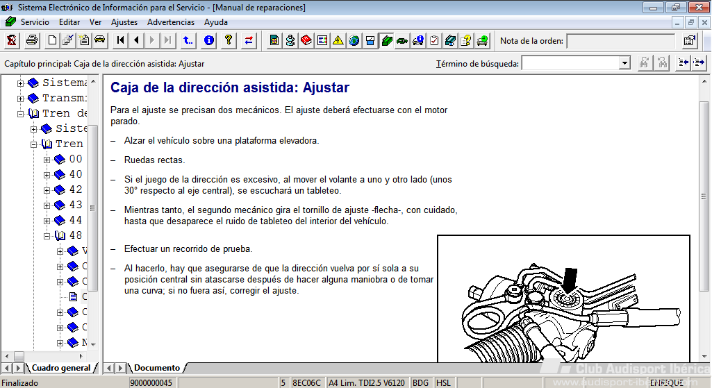

WAJE Publicado 28 de Septiembre del 2012 Denunciar Publicado 28 de Septiembre del 2012 Toledo no se si habras visto esto pero si te ayuda, que espero que si, aqui lo tienes, el caso es para mi coche pero si no me equivoco tu direccion será igual. UN SALUDO Responder

Toledogt Publicado 28 de Septiembre del 2012 Autor Denunciar Publicado 28 de Septiembre del 2012 Toledo no se si habras visto esto pero si te ayuda, que espero que si, aqui lo tienes, el caso es para mi coche pero si no me equivoco tu direccion será igual. UN SALUDO Hola Waje Sí, ya sabia esto. Precisamente mirando lo de la suspensión del hilo de mecánica general, me he sacado esta hoja que comentas para intentar el ajuste... Veremos si consigo solucionarlo, ya que para sacar la caja del biturbo tiene follón, follón del bueno!!!!!...jajaja... Un saludo y gracias por la aportación. Responder
