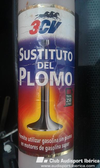

Marcosmendieta Publicado 25 de Septiembre del 2012 Autor Denunciar Publicado 25 de Septiembre del 2012 Bueno, yo no entiendo ni el 5% de coches de lo que sabéis vosotros, he estado leyendo un poco y parece que a partir del año 93 todos los coches estaban obligados por ley a llevar catalizador, anteriormente a eso todos los coches con mayor cilindrada de 2.000 cc estaban obligados a llevarlo (esto lo he leido en otro foro, no se si fiarme mucho) en el manual de mi Audi 90, el cual la señora anterior dueña del coche ha conservado en muy buen estado, pone que los vehiculos de 85 y 100 KW llevan catalizador, mi modelo es el 2.2e de 100 KW (en ficha técnica pone 98) Bueno después de todo este tocho es para decir que el bote que había en el maletero si era de sustituto de plomo (adjunto foto abajo) el sábado comprobé que efectivamente la bomba está estropeada y no le llega electricidad tampoco, con lo cual entiendo que el relé también lo está. Mi pregunta es, ¿se ha podido romper la bomba por haber usado este aditivo? ¿se ha podido jod** alguna cosa mas por haber usado esto? Gracias a todos. Responder
awegold Publicado 25 de Septiembre del 2012 Denunciar Publicado 25 de Septiembre del 2012 (editado) No creo que a concentraciones como la que se recomienda haga daño a la bomba. Pero si no le llega electricidad, será el relé o los cables. Los reles, también se "pegan" si están mucho sin usar. Localízalo y dale unos golpecitos antes de hacer otra cosa. No lo vas a arreglar (si es del relé es facil que siga fallando) pero tendrás mas pistas de lo que es si luego arranca. S2. Editado 25 de Septiembre del 2012 por awegold Responder
RDA Publicado 25 de Septiembre del 2012 Denunciar Publicado 25 de Septiembre del 2012 Mi Coupe es un 2.2 (inyección mecánica) y no es necesario añadir nada, pero sí recomienda el fabricante utilizar gasolina 98. Sin embargo en el Mercedes 280S que es del año 1970, sí tengo que añadir un sustitutivo del plomo como el que muestras en la foto, y también le debo poner gasolina 98. Responder
