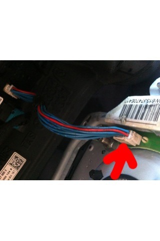

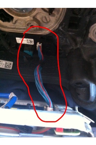

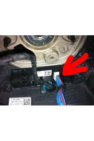

german bernad Publicado 23 de Septiembre del 2012 Autor Denunciar Publicado 23 de Septiembre del 2012 Por si a alguien le paso algo similar aquí les pongo unas fotos del maldito maso de cables. Responder

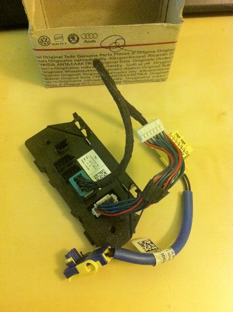

german bernad Publicado 27 de Septiembre del 2012 Autor Denunciar Publicado 27 de Septiembre del 2012 Que tal Carlisu, he conseguido una unidad de volante por internet, ya que en audi me dijeron que no se vendía, pero eata que me enviaron viene en caja de recambio original, ahora no se si no fue la incompetencia del que me atendió, tengo el coche en plancha, la semana próxima probaré en hacer el cambio a ver si se soluciona el tema. Aquí dejo una foto del recambio.. S2 Responder
german bernad Publicado 27 de Septiembre del 2012 Autor Denunciar Publicado 27 de Septiembre del 2012 Perdón, cuando me refiero a la incompetencia del que me atendió lo digo porque supuestamente no se vendía y esto viene en caja de recambio, no es una pieza de otro volante. Responder
