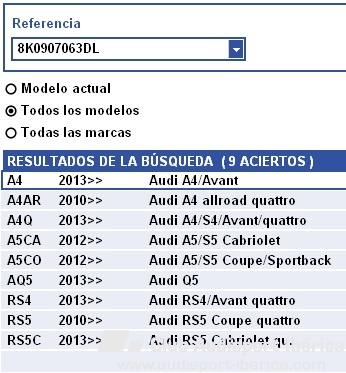

olmoA5 Publicado 6 de Mayo del 2013 Denunciar Publicado 6 de Mayo del 2013 Estaria bien saber hasta que punto se pueden aprovechar los bricos electronicos de algunos modelos de VAG para otros, como por ejemplo del touran para el TT, del A4 para el A5, etc. Supongo que dependerá del modelo de centralita que lleven. ¿Alguien sabe si existe una relación de modelos de coche y centralitas? Por ver cuales son comunes Responder
ALL70 Publicado 21 de Mayo del 2013 Denunciar Publicado 21 de Mayo del 2013 Sí que depende de la centralita, a misma centralita, mismas codificaciones. Puedes sacarlo del ETKA, tanto para los modelos de Audi como para los de las otras marcas, buscando por el número de la misma: Responder
