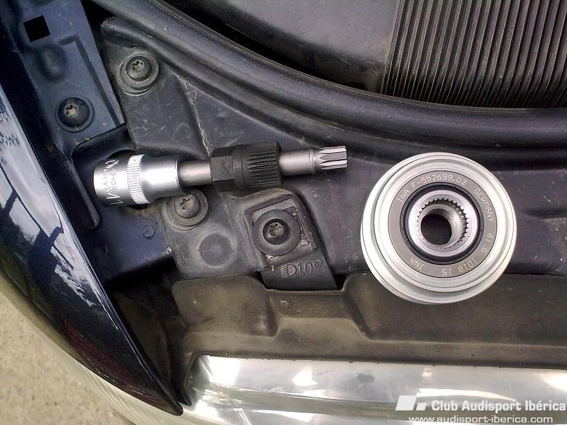

jhonysen Publicado 10 de Abril del 2013 Denunciar Publicado 10 de Abril del 2013 Hola a todos, la polea de algunos de nuestros alternadores funciona como el piñón de una bicicleta, gira en un sentido y en el otro se queda loca, cuando se gripa provoca vibraciones y tembliques en la correa y en el tensor de la misma con sus correspondientes chirridos y ruidos feos, en ocasiones puede llegar a partir la correa. Para cambiarla es necesario la polea nueva y un útil para desatornillar la vieja y atornillar la nueva en el rotor del alternador: Tanto para cambiar la polea como para sacar el alternador de su sitio estorba el ventilador visoso por lo que es necesario desmontar el frontal, ya se explica como se hace en otros bricos pero como me sobra tiempo pues lo voy a explicar de nuevo. Por favor no postear nada hasta que termine para que quede todo limpio y ordenado Empezamos: Eso es lo que me gustaría saber a mí, si mi alternador tiene ese tipo de polea porque tiene ese ruido tipo grillo a ralentí que no me gusta nada, desaparece cuando subes algo la revoluciones pero me tiene con la mosca detrás de la oreja <_< Responder

pinpon70 Publicado 10 de Abril del 2013 Denunciar Publicado 10 de Abril del 2013 Muy bueno el brico¿pero no te hubiera salido mejor quitando el alternador por arriba? yo tube que quitarlo para cambiarlo por otro y simplemente tube que quitar los 2 tornillos que sujetan el alternador , eso si luego tube que cortar un poco uno de ellos ya que no podia meterlo por que me pegaba en la polea , pero asi no es ni la mitad de trabajo que haciendolo como lo has hecho.UN SALUDO Responder
