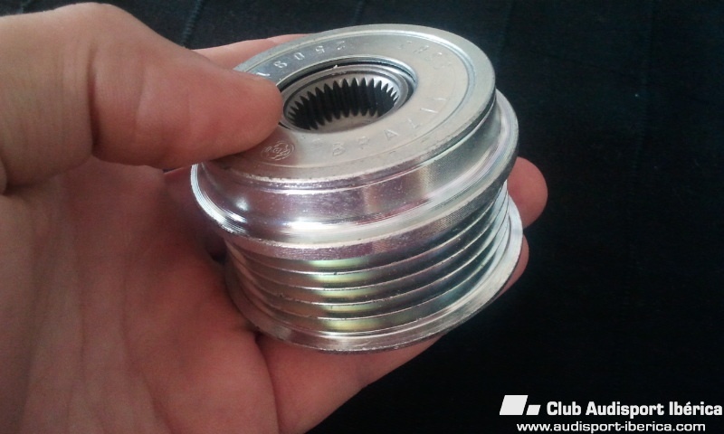

jhonysen Publicado 10 de Abril del 2013 Denunciar Publicado 10 de Abril del 2013 Antes de nada felicitar al autor de brico, que se me había olvidado. En 10/4/2013 a las 1:28, jhonysen dijo: En 24/9/2012 a las 8:18, guizopo dijo: Hola a todos, la polea de algunos de nuestros alternadores funciona como el piñón de una bicicleta, gira en un sentido y en el otro se queda loca, cuando se gripa provoca vibraciones y tembliques en la correa y en el tensor de la misma con sus correspondientes chirridos y ruidos feos, en ocasiones puede llegar a partir la correa. Para cambiarla es necesario la polea nueva y un útil para desatornillar la vieja y atornillar la nueva en el rotor del alternador: Tanto para cambiar la polea como para sacar el alternador de su sitio estorba el ventilador visoso por lo que es necesario desmontar el frontal, ya se explica como se hace en otros bricos pero como me sobra tiempo pues lo voy a explicar de nuevo. Por favor no postear nada hasta que termine para que quede todo limpio y ordenado Empezamos: Eso es lo que me gustaría saber a mí, si mi alternador tiene ese tipo de polea porque tiene ese ruido tipo grillo a ralentí que no me gusta nada, desaparece cuando subes algo la revoluciones pero me tiene con la mosca detrás de la oreja <_< Pos va a ser que mi alternador también monta la dichosa polea libre, así que toca cambiarla, cachissss En 10/4/2013 a las 8:22, A4B51.8T dijo: Antes en el taller, teníamos un spray tipo pegamento para correas chillonas xDD con un poco por encima de ambas corras ya sabrías si es de hay o no, si no es seguramente sea algún rodamiento de algún tensor o casquillos en "general", la verdad que era muy útil para descubrir si eran correas o no. La furgo cada vez que la enciendo chirría durante un buen rato, cuando calienta un poco se va, la correa esta ya con carretera encima y también suena un poquito cuando sales en 1ª o haces una salida con la dirección un tanto girada. La Fiat tiene pasada la distribución, nose a que kms ai que hacerla pero seguramente como Renault o así sobre los 90mil kms y ya tiene 150mil kms Claro, aunque tampoco hace falta ese espray para saber si está mal la correa o no, simplemente echando un hilillo de agua encima de la correa ya lo puedes comprobar. Está claro que a los pocos segundos de echarle agua volverá a hacer ruido pero vale para saber el estado de la misma. En 10/4/2013 a las 12:54, pinpon70 dijo: Muy bueno el brico¿pero no te hubiera salido mejor quitando el alternador por arriba? yo tube que quitarlo para cambiarlo por otro y simplemente tube que quitar los 2 tornillos que sujetan el alternador , eso si luego tube que cortar un poco uno de ellos ya que no podia meterlo por que me pegaba en la polea , pero asi no es ni la mitad de trabajo que haciendolo como lo has hecho.UN SALUDO Poder se puede, yo lo hice como tu comentas pero claro, desmontando todo el frente trabajas con mucha más comodidad y si además no estás acostumbrado a esos trabajos con más razón todavía. Responder

jhonysen Publicado 25 de Mayo del 2013 Denunciar Publicado 25 de Mayo del 2013 Pues asunto resuelto. He cambiado la polea del alternador y vaya cambio!!!! Los cambios han sido muy gratos y sustanciales. Para empezar el tensor de la correa del alternador ya no tiembla tanto y no hace ruido, la bomba de dirección ahora tampoco hace ruido cuando antes cada vez que giraba el volante sonaba. La correa estoy pendiente de sustituirla aunque es nueva de no hace mucho, parece como si se estuviese asentado porque antes hacía ruido en frío y en caliente pero ahora cada vez hace menos ruido y solo chilla un poco justo al arrancar en frío, aunque cada vez menos..... Lo dicho, la susodicha polea de los coj***s es muchas veces la causante de que reviente el tensor y la correa, nos carguemos la bomba de dirección y también el alternador, además de ruidos que muchas veces no sabes de donde pueden venir, ..... es el asesino silencioso Para cambiar la polea simplemente me acerqué a un concesionario Seat y muy educadamente les pregunté si me podían dejar el útil o si me la cambiaban, me lo cambiaron del tirón por la patilla! Os dejo el enlace donde yo lo he comprado por 43.95 Euros puesto en casa en una semanita aproximadamente: http://www.ebay.es/i...=item33696871b3 Responder
