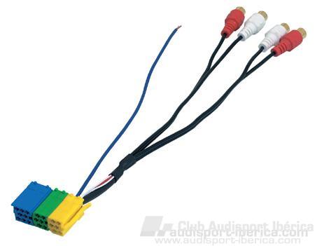

linto Publicado 24 de Septiembre del 2012 Denunciar Publicado 24 de Septiembre del 2012 hola , yo lo hize comprando un conector , rompiendo el plastico ,sacando la clavija y conectandolo en su sitio en el conector original q trae los huecos de la salida delantera de rca , la trasera esta ocupada por la etapa que mueve los tarseros y el woofer , lo hize hace unos 8 años y no me recuerdo bien de los detalles pero es muy sencillo , en su dia puse fotos del 6x9 y el subwofer de 10 que puse junto con una etapa jbl . Responder
Juanfran05RS Publicado 24 de Septiembre del 2012 Autor Denunciar Publicado 24 de Septiembre del 2012 vamos por partes.....la etapa trasera se quita directamente anulando asi el subwofer de serie y los altavoces de puertas traseros, con lo cuales solo nos quedarian los delanteros.... aora bien, necesitamos una clavija que conectada ala radio nos de una salida auxiliar y asi conectar un cable de RCA al cual conectaremos una nueva etapa mas potente y a esa etapa ya podemos conectar lo que nos de la gana.... el caso es, como es la clavija de la radio?? cuanto cuesta?? referencia??...... Responder
linto Publicado 24 de Septiembre del 2012 Denunciar Publicado 24 de Septiembre del 2012 yo compre este conector , en el coche tenemos uno igual que lleva ovupados 4 de los 6 agujeros que tiene , rompi el plastico amrillo y libere los rca , meti dos en los agfujeros vacios , que corresponden a los rca delanteros y asi usando el conector de serie y dejando todo igual que venia consegui sacar dos tomas de rca . Responder
linto Publicado 24 de Septiembre del 2012 Denunciar Publicado 24 de Septiembre del 2012 ] aqui tenemos el iso , los tres lotes de conectores el negro de alimentacion antena , el marron de altabozes y el superior que son tres conectores uno de 6 pins el amrillo para rca el verde que creo era para el telefono ymas cosas y el azul para interface de ipod cargador de cd ect . Responder

linto Publicado 25 de Septiembre del 2012 Denunciar Publicado 25 de Septiembre del 2012 me parece que eso convierte la señal de alta frecuencia a baja frecuencia o sea de salida de altavoz a rca , con lo cual pierdes la instalacion original al tener que cortar los cables de altavoz , es una solucion pero la que yo propongo creo que es mas acertada , yo al remoto de la etapa le puse un interruptor si quiero etapa le pulso si no sigo teniendo los 10 altabozes de serie , ademas teniendo los huecos para insertar los pins de rca en el conector , en todo caso esta bien tener la informacion y que cada uno decida , un saludo . Responder
Juanfran05RS Publicado 25 de Septiembre del 2012 Autor Denunciar Publicado 25 de Septiembre del 2012 No tienes porque perder la instalacion original, simplemente realizas un empalme en el mismo cable de los altavoces y asi sale otra salida mas... de todos modos la etapa original, subwoofer y altavoces de las puertas traseras los quiero desactivar... otro temita, alguien save cual es el remote y cual es el cable de masa???, ES LO UNICO QUE ME QUEDA YAA.... en cuanto este todo terminado y funcionando os ago un brico como dios mandaa... un saludo a todos y gracia por la ayuda Responder
RoberAvant Publicado 25 de Septiembre del 2012 Denunciar Publicado 25 de Septiembre del 2012 Lo mejor que puedes poner es lo que te a dicho "linto" ese conector para sacar los rcas es el original de Blaupunkt, yo lo puse en mi anterior instalación y es perfecto para eso. Lo que vas a montar es un conversor alta/baja y además el que pones en la foto no es de muy buena calidad, los hay mucho mejores. El problema de instalar eso es que vas a perder bastante calidad de audio ya que sigues utilizando el amplificador interno de la radio y seguirá metiendo distorsión. Monta el conector con los cables que es lo mejor, mira este enlace http://www.ebay.es/itm/CAVO-Miniso-4-Uscite-RCA-Cavo-remoto-per-BLAUPUNKT-/280556969878?pt=Monitor_Caricatori_ed_Accessori&hash=item41527f9f96 Un saludo. Responder
linto Publicado 25 de Septiembre del 2012 Denunciar Publicado 25 de Septiembre del 2012 el remoto es el cable azul que sale del conector amarillo y la masa un cable de unos 15 cm directo al chasis con un roscachapa Responder
