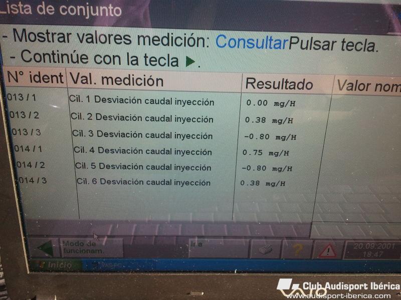

vococid Publicado 24 de Septiembre del 2012 Autor Denunciar Publicado 24 de Septiembre del 2012 (editado) Yo en el fondo también pienso que son los inyectores, pero claro el mecánico y la bosch dicen que los parámetros son correctos ya que están entre el 2.0 y el -2.0. Si le digo al mecánico que cambie los 6 inyectores con el consiguiente coste y luego sigue todo igual... Los parámetros que me dan al relentí son estos: Editado 24 de Septiembre del 2012 por vococid Responder

vococid Publicado 24 de Septiembre del 2012 Autor Denunciar Publicado 24 de Septiembre del 2012 De todas formas, los parámetros que se comprueban con el VAGCOM son otros, no? En milisegundos si no recuerdo mal. Yo los comprobé hace tiempo en el mio y por ahora me salvo. Si quieres acercarte un día por la sierra lo podemos mirar. Si, son medidas distintas. En el VagCom me salen estas otras. 072 20.0/10.0/6.0 073 6.0/10.0/6.0 074 -18.0/-16.0/0.0 075 20.0/14.0/4.0 076 -28.0/-18.0/-6.0 077 10.0/16.0/12.0 En el foro me comentaron que el inyector 3 y 5 parecía estar descompensados y por eso me fui al taller para confirmarlo. En el taller me hicieron el diagnóstico con una máquina de bosch que salió el mismo resultado que a mi con el vasPC (foto publicada). Gracias por el ofrecimiento a2c4. Un saludo Responder
