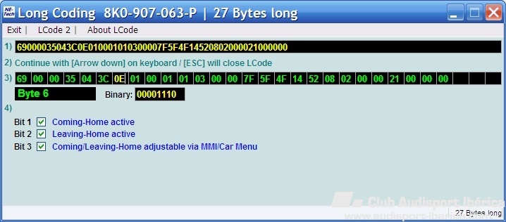

sorzano Publicado 19 de Noviembre del 2012 Denunciar Publicado 19 de Noviembre del 2012 Hola a todos: He seguido paso a paso el brico. He activado el RLS en el byte 22 y coming home en el byte 6 pero las opciones son disntintas. No me detecta como que tiene el mando automatico. Alguien me puede ayudar?? Responder
sp33dj Publicado 19 de Noviembre del 2012 Denunciar Publicado 19 de Noviembre del 2012 Hola a todos: He seguido paso a paso el brico. He activado el RLS en el byte 22 y coming home en el byte 6 pero las opciones son disntintas. No me detecta como que tiene el mando automatico. Alguien me puede ayudar?? Hola Pasó mismo conmigo, con VAGCOM 10.6.4 no se me aparecia lo bit 0, sólo com VAGCOM 11.11.00 lo vio, pero no podía hacer "do it", he copiado el código con vag 11.11 e después hizo con vag 10.6 cambia por este código a ver: tu código 69000035043C0E010001010300007F5F4F14520802000021000000 nuevo 69000035043C9F010001010300007F5F4F14520802000021000000 Responder
sorzano Publicado 19 de Noviembre del 2012 Denunciar Publicado 19 de Noviembre del 2012 Hola a todos: He seguido paso a paso el brico. He activado el RLS en el byte 22 y coming home en el byte 6 pero las opciones son disntintas. No me detecta como que tiene el mando automatico. Alguien me puede ayudar?? Hola Pasó mismo conmigo, con VAGCOM 10.6.4 no se me aparecia lo bit 0, sólo com VAGCOM 11.11.00 lo vio, pero no podía hacer "do it", he copiado el código con vag 11.11 e después hizo con vag 10.6 cambia por este código a ver: tu código 69000035043C0E010001010300007F5F4F14520802000021000000 nuevo 69000035043C9F010001010300007F5F4F14520802000021000000 Muchas gracias. Mañana pruebo. Lo hice con vagcom 11.3, luego intente con 10.6.5. y tampoco. Es que estoy desesperado. El sensor de lluvia no funcionaria si tengo el espejo normal? Responder
sp33dj Publicado 19 de Noviembre del 2012 Denunciar Publicado 19 de Noviembre del 2012 Prueba lo código, creo que dará. yo tengo el espejo normal, mira mi brico. Responder
Chity Publicado 20 de Noviembre del 2012 Denunciar Publicado 20 de Noviembre del 2012 (editado) Hola a todos: He seguido paso a paso el brico. He activado el RLS en el byte 22 y coming home en el byte 6 pero las opciones son disntintas. No me detecta como que tiene el mando automatico. Alguien me puede ayudar?? Hola Sorzano, aun compañero le pasaba lo mismo, cambia los binary, fijate en la foto q pone en la primera pagina morongolo y pon los mismos binary y asi lo activas. Saludos. Editado 20 de Noviembre del 2012 por Chity Responder
