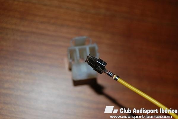

lava4 Publicado 26 de Noviembre del 2012 Denunciar Publicado 26 de Noviembre del 2012 (editado) Hola me podéis decir la referencia del terminal del porta fusible Una pregunta... en mi caso vi que en eportafusibles lateral izquierdo, hay un fusible para el sensor, pero no había ningún fusible. Probé a poner uno y no cambió nada, pero... no me suena haber visto en el tutorial nada de fusibles. Os suena de algo? hola el fusible debe ir en el numero 12 de la guia marron,donde te marco con la flecha,de ahi le sacas la corrienre 12v permanente.(en el lado del conductor)tambien te pongo el terminal que venden en el conce para ponerselo. Editado 26 de Noviembre del 2012 por lava4 Responder
sorzano Publicado 26 de Noviembre del 2012 Denunciar Publicado 26 de Noviembre del 2012 000 979 227 E Responder
lava4 Publicado 27 de Noviembre del 2012 Denunciar Publicado 27 de Noviembre del 2012 muchas gracias no la encontraba por ningun lado y en el concesionario nada de na Responder
sorzano Publicado 27 de Noviembre del 2012 Denunciar Publicado 27 de Noviembre del 2012 muchas gracias no la encontraba por ningun lado y en el concesionario nada de na A mi me hicieron comprar 5 unidades los sinvergüenzas. 25 + iva Responder
