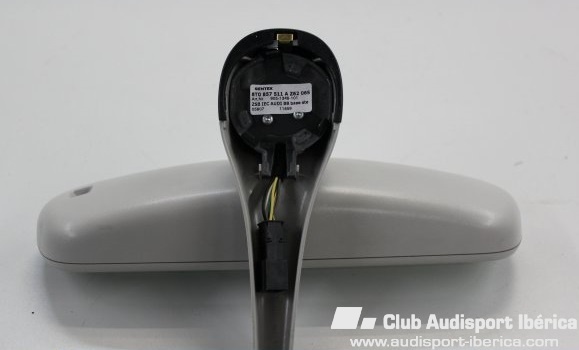

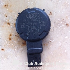

zZarZiLLoSs Publicado 6 de Abril del 2013 Denunciar Publicado 6 de Abril del 2013 Tengo un par de duda este sensor y este espejo interior me valdria para mi A4 B8 2008 Sensor 8K0955559E Espejo 8T0857511 Z62 Responder
Pumasuca Publicado 6 de Abril del 2013 Denunciar Publicado 6 de Abril del 2013 Del espejo no te puedo decir nada pero el sensor te vale. Mi coche es del 2009 y llevo el mismo.Por cierto,tengo uno que me sobra porque el primero no me funcionaba y compré otro creyendo que estaba mal.Al final era un tema de codificación ya que con el segundo sensor me pasaba lo mismo.Si estás interesado el precio es 40 euros con gastos incluido. Responder
jxanz Publicado 6 de Abril del 2013 Denunciar Publicado 6 de Abril del 2013 El retrovisor también te vale, es igual que el mío Responder
zZarZiLLoSs Publicado 7 de Abril del 2013 Denunciar Publicado 7 de Abril del 2013 El retrovisor también te vale, es igual que el mío Enviado desde mi Nexus 4 Cuando dices que es igual que el tuyo es por la referencia verdad. Tengo un lio con los espejos, sensores Uffffffffffff. En teoría este espejo el sensor que lleva dentro la utilidad cuan es?? Porque luego hay que poner fuera el otro sensor... Responder
jxanz Publicado 7 de Abril del 2013 Denunciar Publicado 7 de Abril del 2013 Ni idea, en teoría el sensor tiene que encajar dentro de la base del espejo Responder
