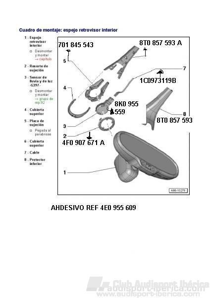

zato7700 Publicado 12 de Abril del 2013 Denunciar Publicado 12 de Abril del 2013 Buenos días a todos. Acabo de terminar el Brico también, a falta de codificación, pero me ha sobrado una pieza (una especie de grapa metálica que sale en algunas instalaciones publicadas, pero en las que el sensor se monta independiente del espejo interior (tipo Deymos). Esa grapa sirve para fijar el sensor a la pieza que va pegada a la luna del coche). El caso es que yo lo he instalado en mi coche con espejo interior fotosensible con brújula, utilizando el hueco diseñado a tal efecto, colocando el sensor y el GEL de unión luna-espejo en su sitio. ¿Alguien sabe si necesito la pieza con ref. 4F0 907 671A para que ese sensor quede fijo donde va colocado, o simplemente dejándolo en esa posición, habiendo ya montado todo el espejo, ese sensor no se mueve o despega o simlar?. Gracias. PD1. Os dejo el despiece para que alguien me aconseje mejor. PD2. Al final ¿qué Bits hay que marcar en Long Coding para activar el coming-leaving home y que se enciendan las luces al abrir las puertas y no al queitar la llave?. Gracias. Responder

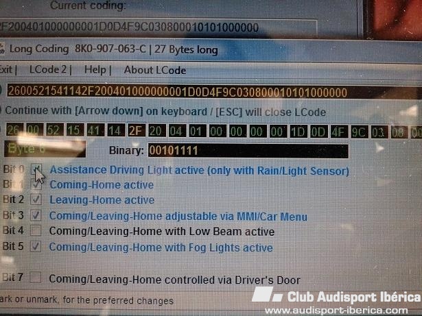

morongologo Publicado 12 de Abril del 2013 Autor Denunciar Publicado 12 de Abril del 2013 El bit 7 de la foto que has puesto es el ke activa el leavinghome al abrir la puerta. En lo otro no puedo ayudarte Responder

lava4 Publicado 13 de Abril del 2013 Denunciar Publicado 13 de Abril del 2013 Buenos días a todos. Acabo de terminar el Brico también, a falta de codificación, pero me ha sobrado una pieza (una especie de grapa metálica que sale en algunas instalaciones publicadas, pero en las que el sensor se monta independiente del espejo interior (tipo Deymos). Esa grapa sirve para fijar el sensor a la pieza que va pegada a la luna del coche). El caso es que yo lo he instalado en mi coche con espejo interior fotosensible con brújula, utilizando el hueco diseñado a tal efecto, colocando el sensor y el GEL de unión luna-espejo en su sitio. ¿Alguien sabe si necesito la pieza con ref. 4F0 907 671A para que ese sensor quede fijo donde va colocado, o simplemente dejándolo en esa posición, habiendo ya montado todo el espejo, ese sensor no se mueve o despega o simlar?. Gracias. PD1. Os dejo el despiece para que alguien me aconseje mejor. PD2. Al final ¿qué Bits hay que marcar en Long Coding para activar el coming-leaving home y que se enciendan las luces al abrir las puertas y no al queitar la llave?. Gracias. supuestamente esa grapa que comentas sirve para sujetar el sensor en caso de quitar el espejo Responder
zato7700 Publicado 18 de Abril del 2013 Denunciar Publicado 18 de Abril del 2013 Buenos días a todos. Acabo de terminar el Brico también, a falta de codificación, pero me ha sobrado una pieza (una especie de grapa metálica que sale en algunas instalaciones publicadas, pero en las que el sensor se monta independiente del espejo interior (tipo Deymos). Esa grapa sirve para fijar el sensor a la pieza que va pegada a la luna del coche). El caso es que yo lo he instalado en mi coche con espejo interior fotosensible con brújula, utilizando el hueco diseñado a tal efecto, colocando el sensor y el GEL de unión luna-espejo en su sitio. ¿Alguien sabe si necesito la pieza con ref. 4F0 907 671A para que ese sensor quede fijo donde va colocado, o simplemente dejándolo en esa posición, habiendo ya montado todo el espejo, ese sensor no se mueve o despega o simlar?. Gracias. PD1. Os dejo el despiece para que alguien me aconseje mejor. PD2. Al final ¿qué Bits hay que marcar en Long Coding para activar el coming-leaving home y que se enciendan las luces al abrir las puertas y no al queitar la llave?. Gracias. supuestamente esa grapa que comentas sirve para sujetar el sensor en caso de quitar el espejo Pieza puesta, todo codificado, y todo de lujo..., cómo mola!!!!!!. Qué sencillo es disponer de opciones tan interesantes como luces automáticas en el coche, o el coming/leaving home. Un saludo y gracias al artífice y creador de este Brico. Responder
zZarZiLLoSs Publicado 18 de Abril del 2013 Denunciar Publicado 18 de Abril del 2013 Buenos días a todos. Acabo de terminar el Brico también, a falta de codificación, pero me ha sobrado una pieza (una especie de grapa metálica que sale en algunas instalaciones publicadas, pero en las que el sensor se monta independiente del espejo interior (tipo Deymos). Esa grapa sirve para fijar el sensor a la pieza que va pegada a la luna del coche). El caso es que yo lo he instalado en mi coche con espejo interior fotosensible con brújula, utilizando el hueco diseñado a tal efecto, colocando el sensor y el GEL de unión luna-espejo en su sitio. ¿Alguien sabe si necesito la pieza con ref. 4F0 907 671A para que ese sensor quede fijo donde va colocado, o simplemente dejándolo en esa posición, habiendo ya montado todo el espejo, ese sensor no se mueve o despega o simlar?. Gracias. PD1. Os dejo el despiece para que alguien me aconseje mejor. PD2. Al final ¿qué Bits hay que marcar en Long Coding para activar el coming-leaving home y que se enciendan las luces al abrir las puertas y no al queitar la llave?. Gracias. Para colocar este espejo es necesario cambiar la luna ??? El otro día estuve mirando y retire el espejo pero se queda alojado el basculante, claro esta. Pero mi duda este se puede retirar de la luna, me da rollo tira ... no sea que la lie ??? Responder
zato7700 Publicado 18 de Abril del 2013 Denunciar Publicado 18 de Abril del 2013 Buenos días a todos. Acabo de terminar el Brico también, a falta de codificación, pero me ha sobrado una pieza (una especie de grapa metálica que sale en algunas instalaciones publicadas, pero en las que el sensor se monta independiente del espejo interior (tipo Deymos). Esa grapa sirve para fijar el sensor a la pieza que va pegada a la luna del coche). El caso es que yo lo he instalado en mi coche con espejo interior fotosensible con brújula, utilizando el hueco diseñado a tal efecto, colocando el sensor y el GEL de unión luna-espejo en su sitio. ¿Alguien sabe si necesito la pieza con ref. 4F0 907 671A para que ese sensor quede fijo donde va colocado, o simplemente dejándolo en esa posición, habiendo ya montado todo el espejo, ese sensor no se mueve o despega o simlar?. Gracias. PD1. Os dejo el despiece para que alguien me aconseje mejor. PD2. Al final ¿qué Bits hay que marcar en Long Coding para activar el coming-leaving home y que se enciendan las luces al abrir las puertas y no al queitar la llave?. Gracias. Para colocar este espejo es necesario cambiar la luna ??? El otro día estuve mirando y retire el espejo pero se queda alojado el basculante, claro esta. Pero mi duda este se puede retirar de la luna, me da rollo tira ... no sea que la lie ??? Hola, muy buenas. Lo suyo es cambiar la luna, porque yo traté de quitar la pieza metálica redonda donde se sujeta el retrovisor interior, pero me terminé cargando la luna. La nueva luna ya viene con la pieza de fijación y es mucho más fácil todo. Responder

arcancelo Publicado 18 de Mayo del 2013 Denunciar Publicado 18 de Mayo del 2013 Hola, Yo también he realizado el brico, mi coche es de faros halógenos, pero tengo algunos problemas. A) El vag no me detecta el sensor (no me sale lo del RLS). Puede ser porque los 12V se los he dado bajo llave y no permanentes? B) Luego está lo del VAG 10.6: Será fiable poner 2F en el Byte 6 para que aparezcan los bits que me faltan? Si tengo el VAG 10.6 no puedo actualizar al 11.3? Tengo que pillar otro cable? Gracias Responder
morongologo Publicado 19 de Mayo del 2013 Autor Denunciar Publicado 19 de Mayo del 2013 Hola, Yo también he realizado el brico, mi coche es de faros halógenos, pero tengo algunos problemas. A) El vag no me detecta el sensor (no me sale lo del RLS). Puede ser porque los 12V se los he dado bajo llave y no permanentes? B) Luego está lo del VAG 10.6: Será fiable poner 2F en el Byte 6 para que aparezcan los bits que me faltan? Si tengo el VAG 10.6 no puedo actualizar al 11.3? Tengo que pillar otro cable? Gracias Buenas. A mi la primera vez ke intente poner el sensor tampoco me lo reconocia y al final era ke no tenia el sensor de mi modelo sino el del restiling. Por eso lo importante primero es estar seguro ke tienes el sensor ke te pertoca. tambien es importante ke le des 12 v directos, eso podria ser el problema a lo mejor. Iualmente cuando pones el vag tienes el contacto dado con lo cual tal como lo tienes montado al sensor deberia llegarle luz i el vag lo tendria ke encontrar otra cosa eske conectado asi no te funcionaria lo del coming home. en el tema del vag no puedo ayudarte pk yo lo hice con el 11.3 y ya me aparecian todas las opciones pero se ke algunos foreros tubieron problemas con algunos vags mas antiguos pero todos lo acabaron codificando ponie do los valores directos Responder
Chity Publicado 19 de Mayo del 2013 Denunciar Publicado 19 de Mayo del 2013 (editado) Hola, Yo también he realizado el brico, mi coche es de faros halógenos, pero tengo algunos problemas. A) El vag no me detecta el sensor (no me sale lo del RLS). Puede ser porque los 12V se los he dado bajo llave y no permanentes? B) Luego está lo del VAG 10.6: Será fiable poner 2F en el Byte 6 para que aparezcan los bits que me faltan? Si tengo el VAG 10.6 no puedo actualizar al 11.3? Tengo que pillar otro cable? Gracias Yo a otro forero que le hicimos el brico codifique con el 10.6 y todo ok, creo recordar que le puse e2F, sino te detecta el vag el sensor es raro ya que para pasar el vag tienes que dar el contacto, (asegúrate de haber puesto el fusible), jijjijijiji. saludos Editado 19 de Mayo del 2013 por Chity Responder
