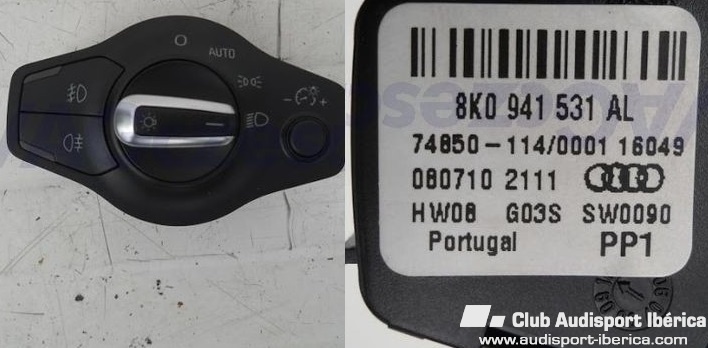

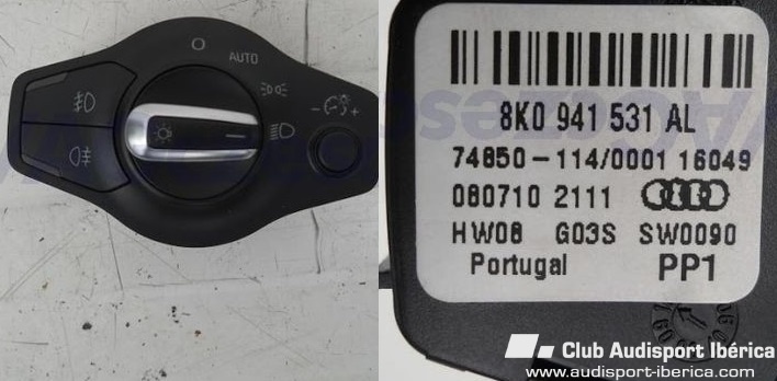

zZarZiLLoSs Publicado 13 de Noviembre del 2013 Denunciar Publicado 13 de Noviembre del 2013 Buenas tardes me ha salido una oferta el conmutador de luces automatico para realizar el brico. LUCES AUTOMATICAS Y SENSOR DE LLUVIA por 30€ como veis el precio y mi duda es si me valdria este modelo: 8K0941531AL Responder
Chity Publicado 15 de Noviembre del 2013 Denunciar Publicado 15 de Noviembre del 2013 Zzarzillos el precio "insuperable" , y el conmurador si que te vale. Un saludo Enviado desde mi GT-I9300 mediante Tapatalk Responder
zZarZiLLoSs Publicado 15 de Noviembre del 2013 Denunciar Publicado 15 de Noviembre del 2013 Zzarzillos el precio "insuperable" , y el conmurador si que te vale. Un saludo Enviado desde mi GT-I9300 mediante Tapatalk Gracias Chity .... me eche al toro hace un par de dias y lo compre. Enviado desde mi Nexus 4 Responder

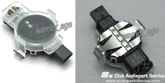

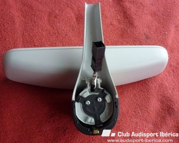

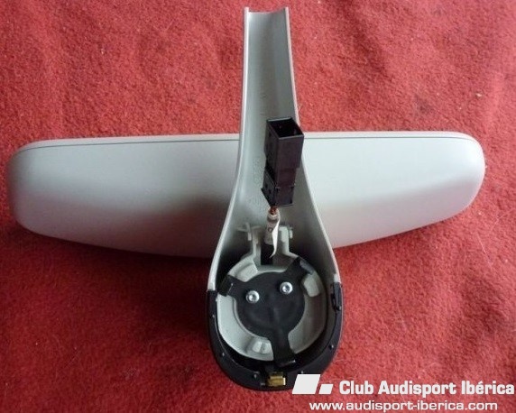

zZarZiLLoSs Publicado 20 de Noviembre del 2013 Denunciar Publicado 20 de Noviembre del 2013 (editado) Compañeros tengo unas dudas... os comento. Hoy he pasado parte para que me cambien la luna delantera ... se me ha roto y aprovecho para montar la que puedo acoplarle el espejo con el sensor. En el concensionario me han dado los precios, la original de mi vehiculo con espejo normal 253€ y luego dos posible con sensor uno de 279,40€ y otro de 292€ pero no tienen ni idea de cual seria para mi vehiculo. Por otro lado en el espejo retrovisor me faltaria el sensor que por lo visto va incrustado dentro pero tengo cual seria .. si va lo negro a pelo dentro del retrovisor y el acople no es necesario para este ?? Os dejo imagenes .... el conmutador de las luces ya lo tengo. Editado 20 de Noviembre del 2013 por zZarZiLLoSs Responder
zato7700 Publicado 21 de Noviembre del 2013 Denunciar Publicado 21 de Noviembre del 2013 Compañeros tengo unas dudas... os comento. Hoy he pasado parte para que me cambien la luna delantera ... se me ha roto y aprovecho para montar la que puedo acoplarle el espejo con el sensor. En el concensionario me han dado los precios, la original de mi vehiculo con espejo normal 253€ y luego dos posible con sensor uno de 279,40€ y otro de 292€ pero no tienen ni idea de cual seria para mi vehiculo. Por otro lado en el espejo retrovisor me faltaria el sensor que por lo visto va incrustado dentro pero tengo cual seria .. si va lo negro a pelo dentro del retrovisor y el acople no es necesario para este ?? Os dejo imagenes .... el conmutador de las luces ya lo tengo. Buenos días, zZarZiLLoSs. Te aconsejo que leas muy detenidamente en profundidad y despacio todo el contenido de este Brico/Post, porque en él están prácticamente todas las respuestas... Yo cuando me decidí por montar el Brico, también hice unas cuantas preguntas, preguntas que están respondidas a lo largo de él, incluso en enlaces que hay y que tendrás que leer. Es muy fácil, solo hay que seguir los pasos que se explican en él. Respecto de la luna, me extraña que el Conce no sepa, para tu coche y número de bastidor, el tipo de luna que debería o no llevar si montara el sensor de luces/lluvia. Pregúntales e insiste en que te den una respuesta, porque ellos lo saben, y si no lo saben, que les den... Te vas a Carglass, le pones la luna que ellos te digan y que vale para tu coche, aprovechas entonces para meter el cableado necesario sin la luna (cosa que en el Conce no te dejan), te ahorras dinero, y listo... Así lo hice yo y encantado... Un saludo. Responder

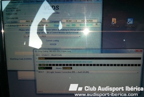

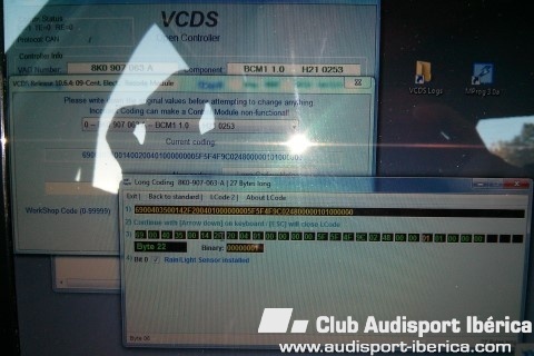

zZarZiLLoSs Publicado 4 de Diciembre del 2013 Denunciar Publicado 4 de Diciembre del 2013 (editado) Buenas hoy conectado todo y primer intento de activación, pero sin éxito. No me sale la opción RLS. Del contacto del fusible sale tensión, falta comprobar el conector del sensor, si llega ahí tensión Enviado desde mi Nexus 4 Editado 4 de Diciembre del 2013 por zZarZiLLoSs Responder

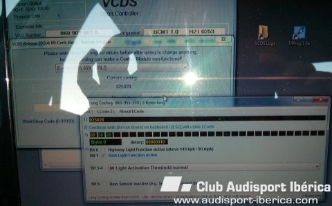

Pumasuca Publicado 4 de Diciembre del 2013 Denunciar Publicado 4 de Diciembre del 2013 Buenas hoy conectado todo y primer intento de activación, pero sin éxito. No me sale la opción RLS. Del contacto del fusible sale tensión, falta comprobar el conector del sensor, si llega ahí tensión Enviado desde mi Nexus 4 A mi me pasó lo mismo. Para que te salga hay que activar algo creo recordar que en el bit 21. No te puedo dar más datos porque ya hace tiempo que lo activé con la ayuda de ze.Lo que si te puedo decir es que nos volvimos locos revisándolo todo y para que saliera el RLS sólo había que activar una pijada que creo que no está puesto en el brico. Responder
morongologo Publicado 4 de Diciembre del 2013 Autor Denunciar Publicado 4 de Diciembre del 2013 estaria bien saber que falta activar para que salga lo del rls para poder modificar el brico ya que puede ser que se me pasase, pero yo tampoco lo recuerdo Responder

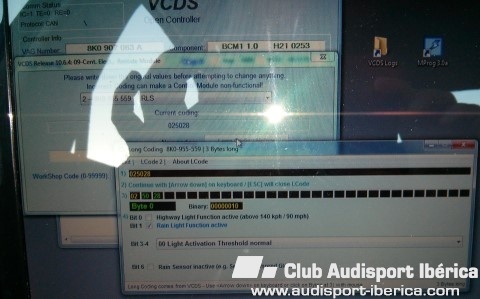

Chity Publicado 6 de Diciembre del 2013 Denunciar Publicado 6 de Diciembre del 2013 para que salga la RLS y poder modificarla creo que primero hay que modificar primero las otras activaciones bit 6 y 22 hacer los cambios pertinentes y luego ya nos aparece la RLS y ya podremos modificar, un saludo Chity Enviado desde mi GT-I9300 mediante Tapatalk Responder
zZarZiLLoSs Publicado 6 de Diciembre del 2013 Denunciar Publicado 6 de Diciembre del 2013 (editado) Bueno brico realizado ... Gracias a todos especialmente al creador del brico morongologo,ze pequeño, Chity. Hay que tener en cuenta un serie de pasos a seguir puesto que yo me he vuelto loco, os indicó. Entráis para codificar como los pasos que indican, pero os vais directamente al bit 22, si en el desplegable no os sale opción RLS y activais está casilla. De esta manera os saldrá la opción y dentro tenéis que activar estas 3 otras opciones con desplegables donde ahí saldrá la opción de elegir vuestro vehículo Audi A4 8K. Os dejo el enlace con las fotos en grande y las opciones que salen después de activar el bit 22 para que salga el tema del RLS y las opciones que hay en este.https://plus.google.com/photos/105207390897523845016/albums/5953959318345877729?authkey=CI7ZvM6NquK9rQE Me falta una imagen para subir, pero debido a las limitaciones del foro os la subire cuando pueda, lo siento ... Solo tengo un problema, cuando abro el coche se debería de iluminar las luces, pero no siempre lo hace, no se el motivo pero ayer, al salir de trabajar no me lo hizo, una vez llegado al garaje de casa, cerré y volví abrir el coche y si me lo hizo. Cuando bajo del coche siempre se iluminan las luces tanto las antinieblas como la diurnas. Alguien le pasa ???? Editado 6 de Diciembre del 2013 por zZarZiLLoSs Responder
