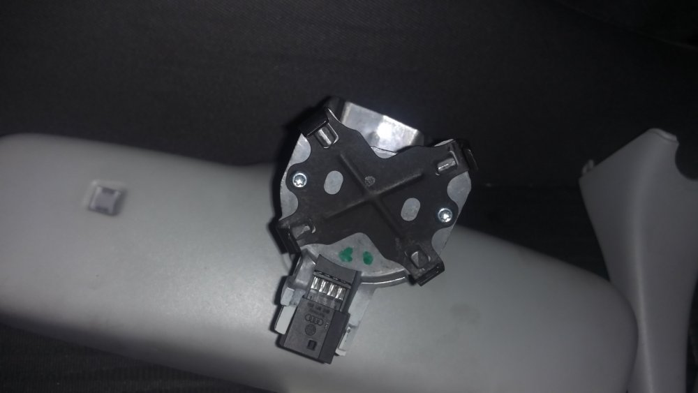

diealco Publicado 9 de Octubre del 2017 Denunciar Publicado 9 de Octubre del 2017 Alguien me puede decir si el anclaje del retrovisor al cristal se puede cambiar? El anclaje que venia en el reteovisor (ebay) tiene 4 pestañas y la pieza del cristal de 3. Adjunto fotos Responder
Chity Publicado 11 de Octubre del 2017 Denunciar Publicado 11 de Octubre del 2017 En 9/10/2017 a las 19:46, diealco dijo: Alguien me puede decir si el anclaje del retrovisor al cristal se puede cambiar? El anclaje que venia en el reteovisor (ebay) tiene 4 pestañas y la pieza del cristal de 3. Adjunto fotos El retrovisor que has comprado en EBay no es válido para tu coche, creo que no se puede cambiar, un saludo Responder
