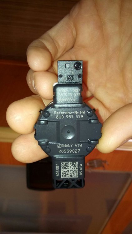

wuilou9 Publicado 28 de Noviembre del 2017 Denunciar Publicado 28 de Noviembre del 2017 Buenas hoy e soltado mi retrovisor y tiene este sensor . y cable conectado. al tener cable ya no me hace falta poner cables ni conector? gelatina ya hay puesto en el cristal tambien , no me hace falta cambiarlo? solo me garia falta conmutador q ya esta comprado y sensor? correcto? cables ninguno? gracias Responder

Jamonety Publicado 28 de Noviembre del 2017 Denunciar Publicado 28 de Noviembre del 2017 Por lo que he mirado Scout tenia como tu y solo puso el sensor de lluvia y luz con la referencia para tu año de coche Aprovecho el cableado y puso mando de luces Responder
wuilou9 Publicado 28 de Noviembre del 2017 Denunciar Publicado 28 de Noviembre del 2017 osea , solo necesitaria mando y sensor? que funcion hace el sensor de humedad? Responder
wuilou9 Publicado 28 de Noviembre del 2017 Denunciar Publicado 28 de Noviembre del 2017 hace 7 minutos, Jamonety dijo: Por lo que he mirado Scout tenia como tu y solo puso el sensor de lluvia y luz con la referencia para tu año de coche Aprovecho el cableado y puso mando de luces mira es como el mio pero termina en C y tiene las tres funciones , servira? https://es.aliexpress.com/store/product/OEM-rain-sensor-humidity-sensor-light-sensor-for-AUDI-A3-8u0-955-559-B/1113379_32339487713.html Responder

NaxoSJ Publicado 28 de Noviembre del 2017 Denunciar Publicado 28 de Noviembre del 2017 El sensor de humedad va en la parte de atrás, y va por separado, por lo menos en el mio. No se las referencias por que yo lo tenia ya puesto y no lo tube que comprar. Yo solo compre el mando con la función de auto y metí 3 cables desde el sensor de luz y lluvia a la centralita. En el espejo por detrás había otro sensor aparte que imagino que será el de humedad, ese ya estaba conectado. Saludos Responder

wuilou9 Publicado 2 de Diciembre del 2017 Denunciar Publicado 2 de Diciembre del 2017 (editado) En 11/28/2017 a las 20:15, NaxoSJ dijo: El sensor de humedad va en la parte de atrás, y va por separado, por lo menos en el mio. No se las referencias por que yo lo tenia ya puesto y no lo tube que comprar. Yo solo compre el mando con la función de auto y metí 3 cables desde el sensor de luz y lluvia a la centralita. En el espejo por detrás había otro sensor aparte que imagino que será el de humedad, ese ya estaba conectado. Saludos pues yo el sensor de humedad lo tengo en el retrovisor. Solo hecompradocnmutador auto y senso lu-lluvia-humedad 3 en 1 , para sustituirlo por el de humedad. La referencia termina en B. Mi Audi es del 2013. Editado 2 de Diciembre del 2017 por wuilou9 Responder
