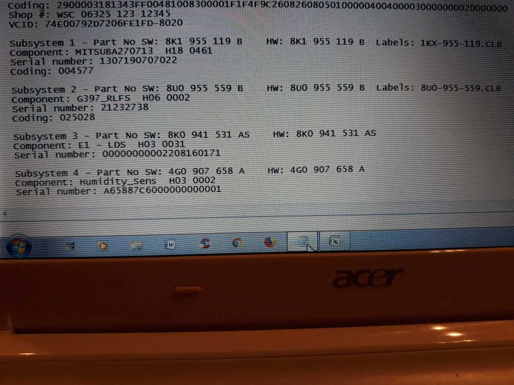

matraca Publicado 18 de Mayo del 2019 Denunciar Publicado 18 de Mayo del 2019 (editado) @Scout Realmente tienes este codigo en el RLFS? 02006D? Ya lo cambiaste? @chuzzxx con su permiso... El tiene 025028 Editado 18 de Mayo del 2019 por matraca Responder
Scout Publicado 18 de Mayo del 2019 Denunciar Publicado 18 de Mayo del 2019 (editado) hace 8 minutos, matraca dijo: @Scout Realmente tienes este codigo en el rslf? 02006D? Ya lo cambiaste? @chuzzxx con su permiso... El tiene 025028 Hola, ahora mismo tengo el 00005D pero sigue igual. El último byte hace referencia al modelo que corresponde el sensor, y coincide el 5D con A4/A5 etcétera. Aquí se puede ver el primer byte Lo curioso es que a otra persona con facelift y el sensor con inicio de la referencia en 8UD, la codificación 00005D le funciona sin errores. Editado 18 de Mayo del 2019 por Scout Responder
matraca Publicado 18 de Mayo del 2019 Denunciar Publicado 18 de Mayo del 2019 Esta es una lectura de el Responder
matraca Publicado 18 de Mayo del 2019 Denunciar Publicado 18 de Mayo del 2019 Si es que te falta asignar esto!!! Responder
Scout Publicado 18 de Mayo del 2019 Denunciar Publicado 18 de Mayo del 2019 hace 5 minutos, matraca dijo: Esta es una lectura de el Probaré en cuanto pueda y a ver si hay suerte. Supongo que la clave esté concretamente en este byte y no en otro... porque al tener diferentes extras la codificación cambiará, al menos en el desplegable (primera opción). Responder
matraca Publicado 18 de Mayo del 2019 Denunciar Publicado 18 de Mayo del 2019 Como veo que @Farn68 cito a su colega y este no asoma ni para atras Yo en su dia le pedi 1 lectura a chuzzxx, por eso aporto la imagen por si te vale. Suerte, ojala lo resuelvas. Saludos. Responder
