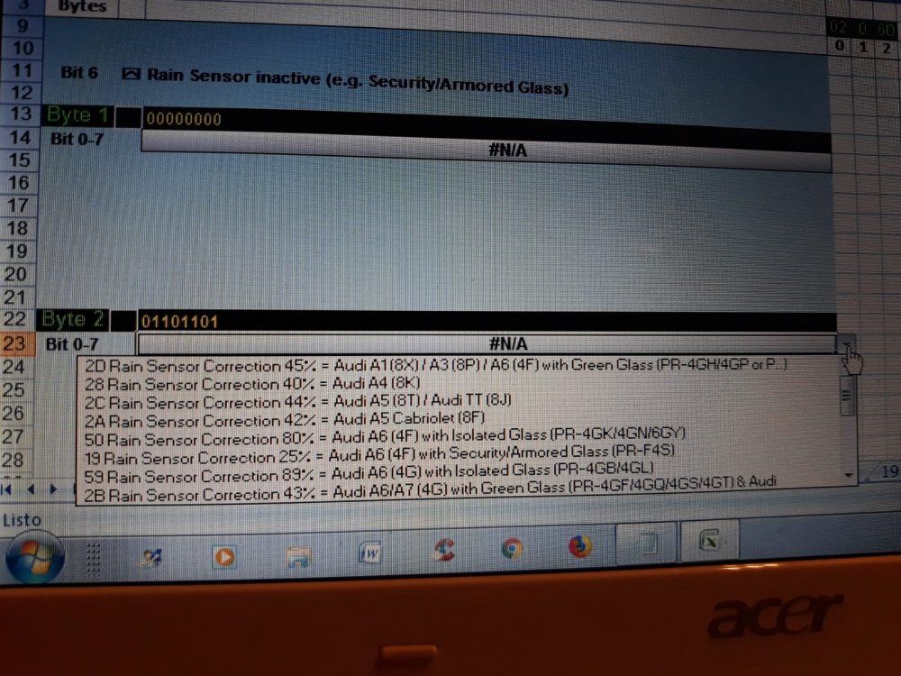

IMG-20190519-WA0002.jpg.229b2009e7875cccdd261f3fbefb3ac4.jpgIMG-20190519-WA0001.jpg.39127d4681748f91038c49257fbf1fe6.jpg
Lo cual haré codificando con los mismos dígitos que tiene y listo, no?
Ahí si le veo sentido, pero juraría que no me sale así en mi vag com, tengo 2 versiones, castellano 14 e inglés 15.7, y no me sale lo mismo...

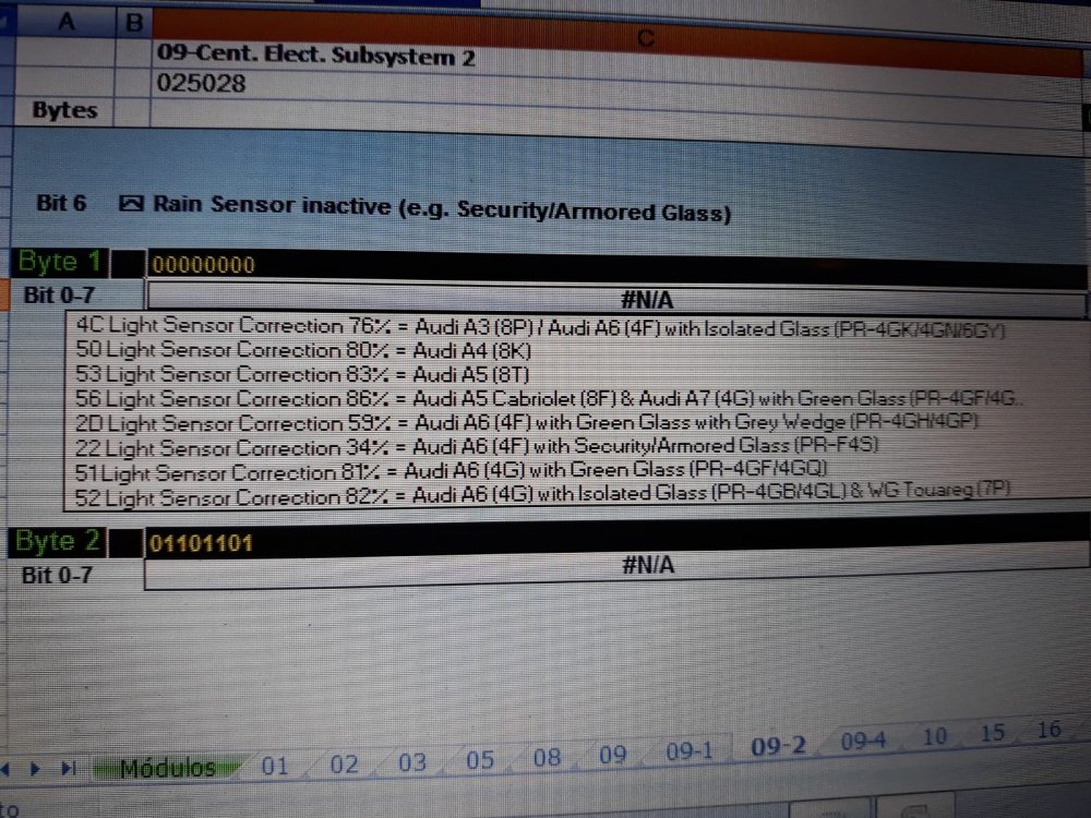

Bueno pues todo mi gozo en un pozo al menos de momento...
Esa codificación no me sirve, sigue dando el mismo error. Incluso he probado otras pero no cuela ninguna.
Me explico: los bytes que me salen en la tercera pantalla no son ni están colocados de la misma forma, pero por lógica deben ir como van, donde señala A4. El primer byte también creo que está listo porque simplemente es activar la función del sensor, pero el segundo byte solo sale en binario y no tengo ni idea de que poner...he probado con varias opciones y nada...
Dejo aquí unas capturas, a ver si entre todos sacamos lo que falta.IMG_20190520_002215.jpg.4396d2e2d8bb1223df22c0f257de66a4.jpgIMG_20190520_002137.jpg.37a06a60883b0ea945536324370957b8.jpg

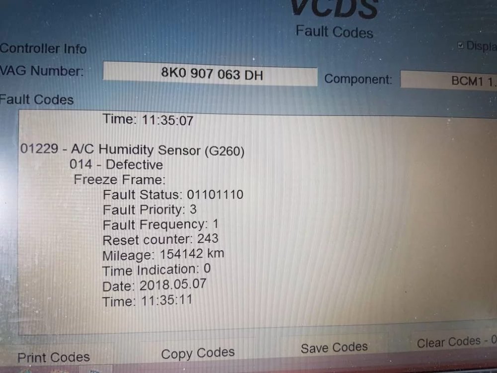

En 18/5/2019 a las 11:43, Scout dijo:
Hola, al fin he puesto el sensor de luz, lluvia y humedad, para facelift, terminando en B, todo funciona pero me encuentro con este error permanente, a raíz de dicho cambio.
Qué ocurre? Algo en la codificación? Está mal el sensor?
He revisado y en principio la codificación está tal cual el brico.
Un saludo.

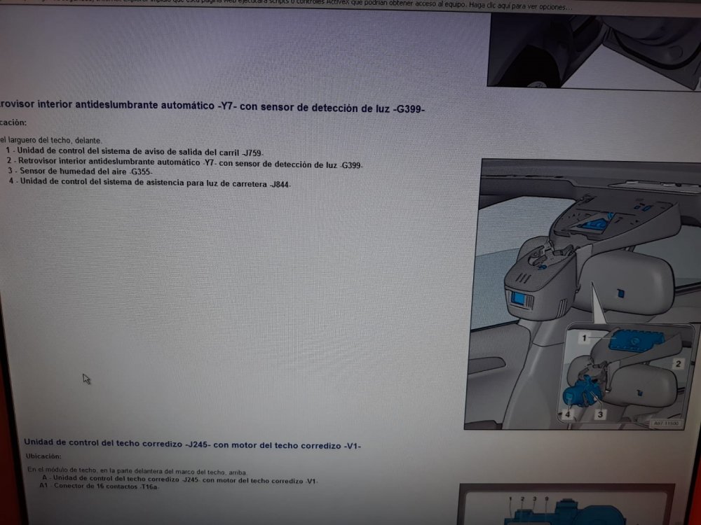

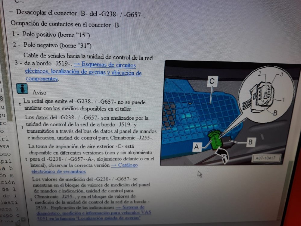

SENSOR HUMEDAD DEL AIRE
SENSOR CALIDAD DE AIRE
Confirmamos que el fallo es del sensor que se encuentra en el espejo, no en el vano motor
Corregirme si me equivoco😉

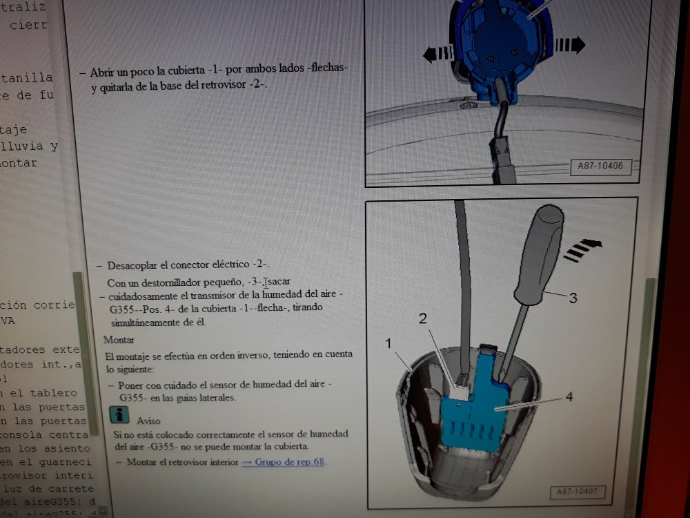

Entonces el sensor de humedad no va integrado en el mismo de luz y lluvia?
Es decir, humedad, luz y lluvia.
Piensas que puede ser error de codificación u otra cosa?

Ok, vamos a ir avanzando.
Adjunto una captura donde se ve con OBD eleven un byte y con vag com el mismo.
Con vag com solo me muestra label para el sensor de luz y lluvia, y binario para el resto...
Creí que lo tenía...puse un 1 en el bit 1 a mano pero sigue igual, de hecho no sé para qué tiene marcado el bit 2...
Además revisé otros módulos, y si, en el 46 hay otra historia del sensor de humedad, pero no viene marcado y si lo marco da error en ese mismo módulo...
Hasta lo que yo sé en los b8 en sensor de humedad, luz y lluvia viene en el mismo.
Lo que me parece curioso es que varias personas con la codificación que yo pongo no tengan error y yo si...¿es posible que esté solo estropeada la parte del sensor de humedad aún funcionando correctamente tanto el de lluvia como el de luz?

Mira esto y creo que no soy el único que opina que tu fallo es del propio sensor del RETROVISOR.
La fuente:
http://www.clubaudi.ro/threads/aer-conditionat-climatronic-la-a5-probleme-diverse.12189/page-2
La imagen en la página 2, las soluciones en la página 3😉

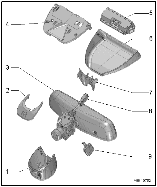

LA PIEZA 9
Solo me pasate la lectura del módulo 46, recuerdas?
No 1 autoscan completo😄
hace 16 minutos, matraca dijo:
LA PIEZA 9
Esa pieza va en el propio sensor de luz y lluvia o a parte?
Mi retrovisor no es así, tiene un embellecedor fino de plástico hasta el techo.
