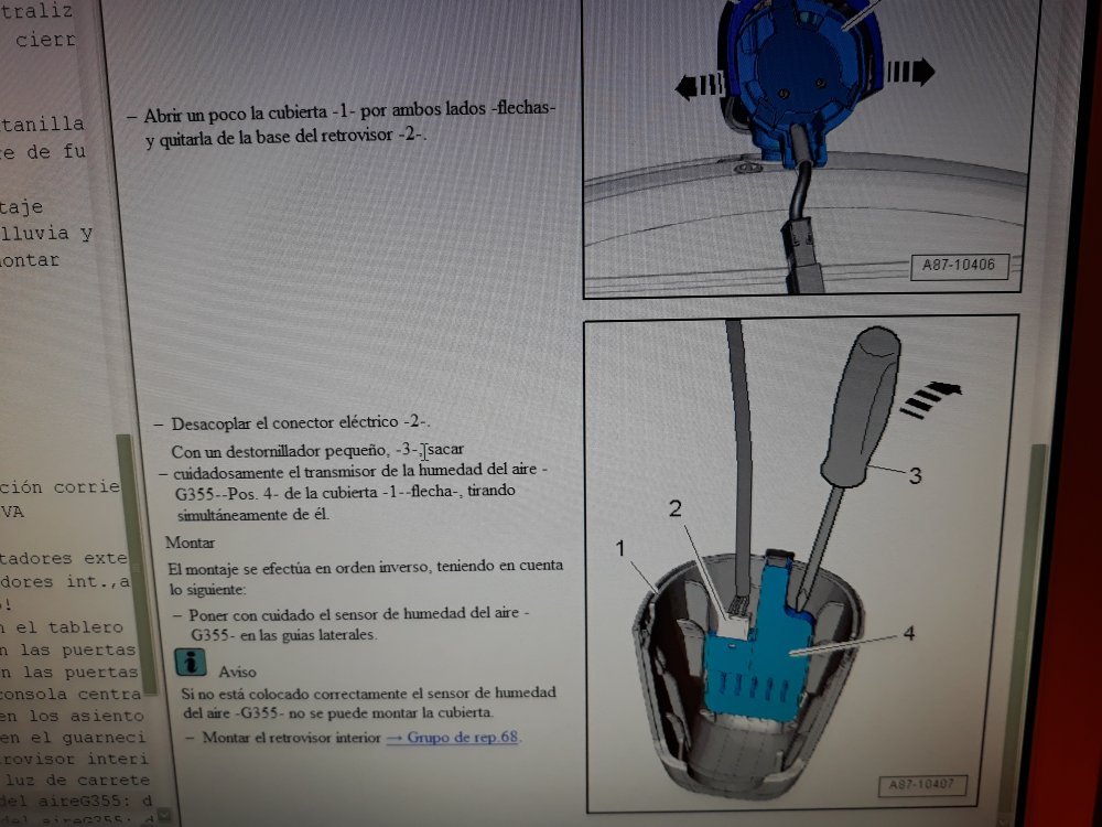

matraca Publicado 20 de Mayo del 2019 Denunciar Publicado 20 de Mayo del 2019 Esa sería en la versión de LAZPI SENSOR HUMEDAD si lo tuviera y va aparte. La tuya ya te adjunte otra imagen Te la refresco Responder
Lazpi Publicado 20 de Mayo del 2019 Denunciar Publicado 20 de Mayo del 2019 hace 25 minutos, matraca dijo: Este es tu sistema LA PIEZA 9 Solo me pasate la lectura del módulo 46, recuerdas? No 1 autoscan completo Ups, ida de perola, tienes razon. Esque precisamente tengo el coche en el taller, y no tengo acceso a el. Espero recojerlo el miercoles hace 7 minutos, Scout dijo: Esa pieza va en el propio sensor de luz y lluvia o a parte? Mi retrovisor no es así, tiene un embellecedor fino de plástico hasta el techo. Si, el mio tambien es como el tuyo. No llevo sistema de mantenimiento de carril. Un saludo Responder
Farn68 Publicado 20 de Mayo del 2019 Denunciar Publicado 20 de Mayo del 2019 Estoy leyendo en esta página del hilo y entiendo que el sensor de humedad que llevas es el mismo, y solo has añadido "Luz y lluvia", cuando otros compañeros lo que han hecho ha sido instalar uno que integra los tres sensores en uno solo...¿es así? @Scout Porque no me cuadra que si ya estaba instalado antes, ahora te salte ese error.... Responder
Farn68 Publicado 20 de Mayo del 2019 Denunciar Publicado 20 de Mayo del 2019 (editado) En 30/12/2017 a las 12:26, wuilou9 dijo: Pues todo correcto, funciona a la perfección. Lo único q al meterle el vagcom me da error de sensor de humedad al no estar el q tenia antes. No se si el compañero @wuilou9 quitó el error. Al parecer es algo común... Editado 20 de Mayo del 2019 por Farn68 Responder
Scout Publicado 20 de Mayo del 2019 Denunciar Publicado 20 de Mayo del 2019 hace 21 minutos, Farn68 dijo: Estoy leyendo en esta página del hilo y entiendo que el sensor de humedad que llevas es el mismo, y solo has añadido "Luz y lluvia", cuando otros compañeros lo que han hecho ha sido instalar uno que integra los tres sensores en uno solo...¿es así? @Scout Porque no me cuadra que si ya estaba instalado antes, ahora te salte ese error.... Correcto! Va integrado, aunque @matracame hace dudar jejeje. De hecho yo antes el sensor que tenía, solo el de humedad, es el que he quitado, y es exactamente igual que el de luz y lluvia (en cuanto a forma) pero distinto en cuanto a funciones. Veo en varios compañeros con facelift que llevan exactamente la misma referencia que yo tengo ahora (tanto de origen como reequipamiento) y sin errores... Por eso me inclino más hacia tema codificación. Responder
Farn68 Publicado 20 de Mayo del 2019 Denunciar Publicado 20 de Mayo del 2019 hace 3 minutos, Scout dijo: Correcto! Va integrado, aunque @matracame hace dudar jejeje. De hecho yo antes el sensor que tenía, solo el de humedad, es el que he quitado, y es exactamente igual que el de luz y lluvia (en cuanto a forma) pero distinto en cuanto a funciones. Veo en varios compañeros con facelift que llevan exactamente la misma referencia que yo tengo ahora (tanto de origen como reequipamiento) y sin errores... Por eso me inclino más hacia tema codificación. Eso es lo que me hace dudar...Es como si tuvieras que " dar de baja" el anterior sensor en otro módulo, seguramente....Porque la centralita sigue buscándolo y al no estar, salta ese error... (esto es una suposición mia...) Responder
Scout Publicado 20 de Mayo del 2019 Denunciar Publicado 20 de Mayo del 2019 hace 7 minutos, Farn68 dijo: Eso es lo que me hace dudar...Es como si tuvieras que " dar de baja" el anterior sensor en otro módulo, seguramente....Porque la centralita sigue buscándolo y al no estar, salta ese error... (esto es una suposición mia...) He mirado en el módulo Gateway en la lista de instalación y no veo nada concluyente o indicativo... que igual lo hay, pero hasta que no salga alguien que lo haya hecho... Responder
matraca Publicado 20 de Mayo del 2019 Denunciar Publicado 20 de Mayo del 2019 hace 18 minutos, Scout dijo: Correcto! Va integrado, aunque @matracame hace dudar jejeje. De hecho yo antes el sensor que tenía, solo el de humedad, es el que he quitado, y es exactamente igual que el de luz y lluvia (en cuanto a forma) pero distinto en cuanto a funciones. Veo en varios compañeros con facelift que llevan exactamente la misma referencia que yo tengo ahora (tanto de origen como reequipamiento) y sin errores... Por eso me inclino más hacia tema codificación. Hoy salimos en los periódicos Tantas generaciones del b8 es lo que tiene Yo me baso en las primeras como el mío. Sí y no ... en el vFL individualmente en el pie del espejo interior en el FL es parte del sensor de humedad de luz de lluvia. También puede herauscodieren la función en la unidad de control de clima ... no trae mucho de todos modos, en todo caso ... https://www.motor-talk.de/forum/geber-fuer-luftfeuchtigkeit-g260-defekt-t6134715.html Perdona por el despiste Responder
Scout Publicado 20 de Mayo del 2019 Denunciar Publicado 20 de Mayo del 2019 hace 2 horas, matraca dijo: Hoy salimos en los periódicos Tantas generaciones del b8 es lo que tiene Te aseguro que no va a ser fácil... Ya le he dado unas cuantas vueltas y no doy con la tecla... En cuestión de un día he probado un montón de codificaciones revisado módulos, preguntado en el foro y fuera del, etcétera... O mucho me equivoco o ese error queda ahí por los siglos de los siglos. Responder
