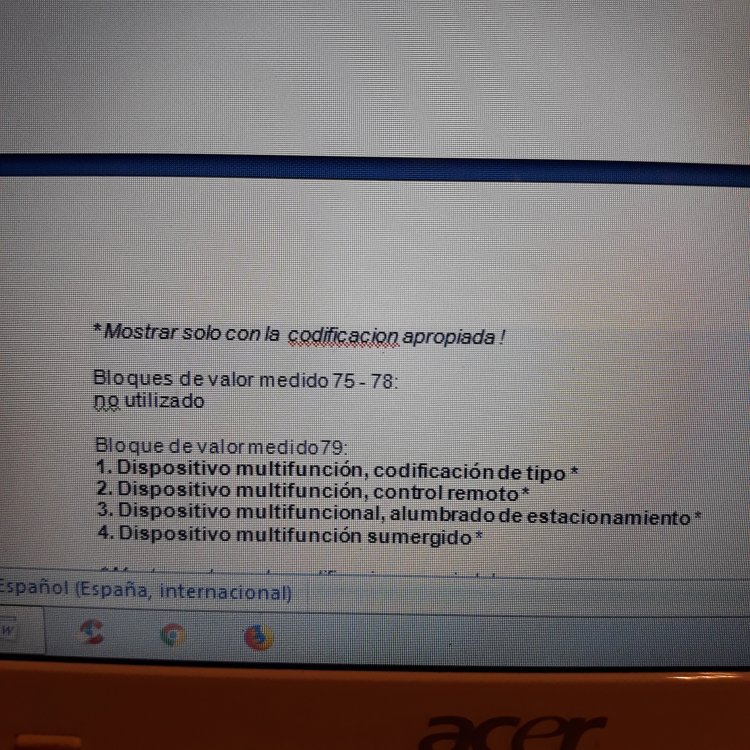

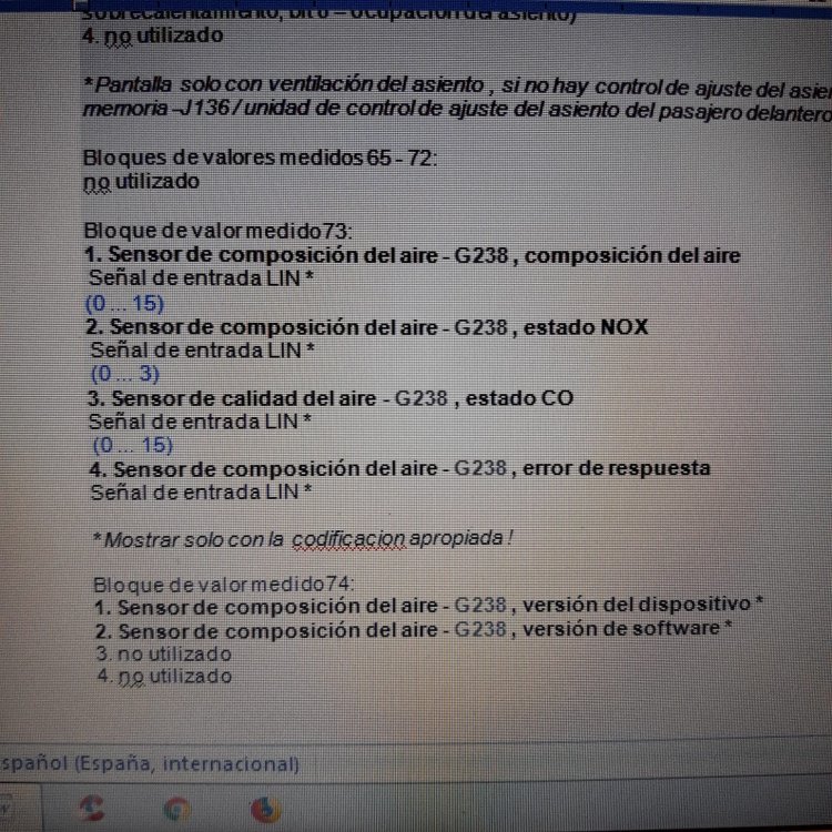

Scout Publicado 26 de Mayo del 2019 Denunciar Publicado 26 de Mayo del 2019 hace 2 horas, Lazpi dijo: Te podria mirar algun coding de mi coche? Te serviria de algo? Un saludo Gracias, vamos a probar... Módulo 09, en el desplegable o submenús, empieza por el primero, byte 22. Módulo 09, en el desplegable, el tercero (RLFS) qué codificación tiene. Módulo 08, meas blocks, canal 75. Responder
Scout Publicado 26 de Mayo del 2019 Denunciar Publicado 26 de Mayo del 2019 (editado) Ahora que lo pienso, creo que el canal 75 meas blocks, también es dentro del módulo 09... Mira los 2 por favor y salimos de dudas jejeje Editado 26 de Mayo del 2019 por Scout Responder
Lazpi Publicado 26 de Mayo del 2019 Denunciar Publicado 26 de Mayo del 2019 hace 1 hora, Scout dijo: Ahora que lo pienso, creo que el canal 75 meas blocks, también es dentro del módulo 09... Mira los 2 por favor y salimos de dudas jejeje OK, a ver si mañana saco un ratillo y te lo miro. Un saludo Responder
matraca Publicado 26 de Mayo del 2019 Denunciar Publicado 26 de Mayo del 2019 hace 7 horas, Scout dijo: Bueno pues he probado a volver a conectar el sensor que traía el coche, solamente de humedad, desactivar las opciones que había activado para el brico y pasar vag com de nuevo. Puntos a tener en cuenta: - No he quitado la maneta Auto de luces. - No sale el error del sensor de humedad en el módulo 09. - Continúa saliendo el error ya dicho en el módulo del clima... ¿Alguna idea? Bien, dicho esto, he vuelto a colocar el sensor de luz y lluvia codificando de nuevo según el brico todo, excepto el byte 22 donde he puesto 01 para que no salte el error del sensor de humedad en el módulo 09. Si nos vamos dentro de dicho módulo al apartado de Meas blocks, no recuerdo en qué canal, el 75 puede ser (lo confirmo cuando lo vuelva a mirar) hace referencia al sensor de humedad y los valores que muestra son diferentes en función de la codificación, es decir, si codifico byte 22 con 01, sale un guión como si no hubiera sensor, si codifico como debiera estar, sale error o indisponible... literalmente. Entiendo que ninguna de las 2 codificaciones lo activa realmente o que está estropeado, no obstante el error en el módulo del clima no se va. Bueno se acabo el fin de semana y como siempre liado. Tenemos la sospecha que el sensor esta K.O Ya te informo (confirmo) que con chuzzxx no se toco nada. Otra si te sirve de ayuda En el modulo 9 en los modelos de primera generación del B8, como te indique, el sensor de humedad lo gestiona el modulo 46. Mas bien en el modulo 9 en los canales del 75 al 78 no existe NADA. De lo contrario en los canales 73 y 74 Pero hablamos del sensor G238, ya sabes donde anda Bloques de valores medidos del modulo del (clima 8)no llegue a rescatarlos de esa manera seria mas rápido localizarlo, ya sabes que audi-portal.com lo caparon (lastima no preveerlo) Por el resto ya te digo, yo probaría con otro sensor. Suerte!!!! Responder
