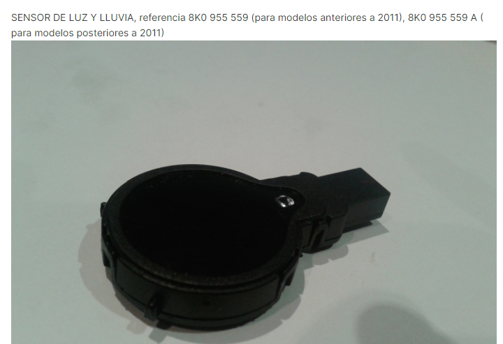

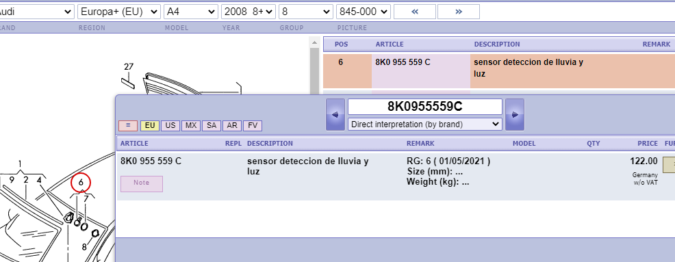

jhonysen Publicado 16 de Agosto del 2021 Denunciar Publicado 16 de Agosto del 2021 hace 48 minutos, Harigami dijo: En algún otro post del foro leí en su día de alguno que había puesto sensor de aliexpress y tuvo problemas. Todavía recuerdo que vendí un sensor original fuera del foro porque todo el mundo en el foro lo queria a precio de aliexpress. Y luego ya ves, mejor pillarte uno de segunda mano, aunque sea algo mas caro. Y ojo con la referencia, no vayas a coger la que no te vale. Gracias por la ayuda compañero! Lo curioso del caso es que además en este hilo el creador habla de montar un sensor para modelos anteriores as 2011 (como es mi caso, 2008), con referencia: 8K0955559, Pero si vas al etka, allí aparece otra referencia diferente, 8K0955559c: Entonces la confusión aumenta. Entiendo que con la referencia del etka no debería tener fallo pero claro, con la de este hilo me imagino que tampoco porque no he visto a nadie en las 50 páginas de este hilo que tuviese problemas al respecto. Tiraré por uno de segunda mano y descartaré el de aliexprees pero cuál elegir entonces? Tengo uno a tiro con la primera referencia y creo que optaré por ese. Saludos. Responder

jhonysen Publicado 17 de Agosto del 2021 Denunciar Publicado 17 de Agosto del 2021 Gracias por tu ayuda @chuzzxx, finalmente comprado mando acabado en AS y sensor con la referencia del creador del hilo para mi año. Ni tan mal con el precio comparándolo con el de Aliexpress, 20 euritos más en total. ya os contaré. Responder

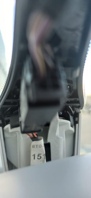

LordMistery Publicado 27 de Marzo del 2022 Denunciar Publicado 27 de Marzo del 2022 Buenas¡¡¡ Despues de leerme las 54 paginas de este brico, los problemas y soluciones a estos me surge una duda que no he conseguido ver/resolver. Mi coche es un a4 b8 del 2010 y actualmente tengo el espejo con sensor de humedad, climatizador monozona y sin sensor de luz y lluvia como se ve en la imagen, pues es un plastico sin referencia alguna y no esta conectado a nada. La ref del sensor que tengo que tengo que comprar la tengo clara y el mando de luces Auto ya lo tengo comprado. Mi duda surge si al poner el sensor de lluvia lo conecto directamente al cable 1 o necesito algun otro cable y con el cable 2 que sale del espejo que tiene rejilla para la humedad ¿que hago? ¿necesito comprar un conector para ambos?. ¿necesito alguna otra pieza de metal como he visto en algunos que se pone por encima del sensor? Agradezco cualquier información, pues es lo unico que me queda por resolver para realizar el brico. Muchas gracias Responder
