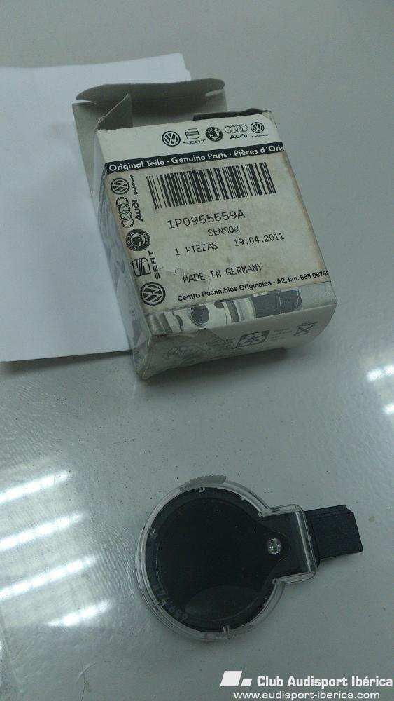

Chity Publicado 29 de Octubre del 2012 Denunciar Publicado 29 de Octubre del 2012 Hola a todos, os pido un poquito de ayuda, tengo un sensor de luz y lluvia de un leon, valdria para hacer el brico? la ref. es la misma lo unico q cambia es el principio en vez de 8K0 es 1P0 que es del leon. Luego pongo unas fotos del sensor es igualito al nuestro. Gracias y un saludo Responder
morongologo Publicado 29 de Octubre del 2012 Autor Denunciar Publicado 29 de Octubre del 2012 pues nose que decirte compañero, haber si algun experto te comenta, esta claro que todo lo que sea grupo VAG comparten muchas cosas pero no se si este sera el caso Responder
Chity Publicado 29 de Octubre del 2012 Denunciar Publicado 29 de Octubre del 2012 Este el sensor, por favor los entendidos haber si me pueden decir si me valdria, gracias y un saludo Responder
morongologo Publicado 31 de Octubre del 2012 Autor Denunciar Publicado 31 de Octubre del 2012 tiene toda la pinta de ser el mismo pero yo no se decirte a ciencia cierta.me parece que te tocara probarlo y si no va hacerte con uno en ebay Responder
