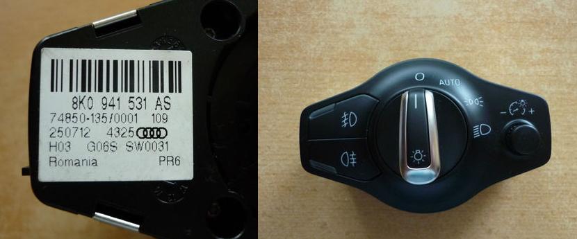

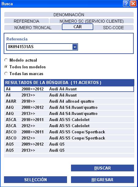

Super-Raton Publicado 10 de Noviembre del 2012 Denunciar Publicado 10 de Noviembre del 2012 Hola, alguien q tenga faros halogenos y el sensor de luz y lluvia me podria decir la ref. del mando de las luces automaticas. Gracias y un saludo. No es la misma que con faros de xenón...? entiendo que no debe haber diferencia... no? Edito: He mirado en ETKA y no hay ningun PR que mencione halogenos o xenon... 8K0941531AS Saludos! Responder
Hambert Publicado 10 de Noviembre del 2012 Denunciar Publicado 10 de Noviembre del 2012 La que te pone Super al menos estéticamente es exactamente igual a la mía Responder
Super-Raton Publicado 10 de Noviembre del 2012 Denunciar Publicado 10 de Noviembre del 2012 La que te pone Super al menos estéticamente es exactamente igual a la mía Hambert, Te apuesto YPF a que es la misma en los restyling...? Saludos! Responder
