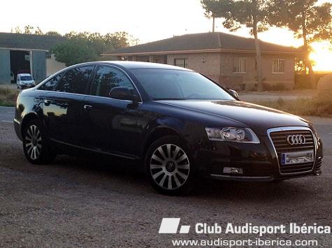

Pabernosh Publicado 28 de Septiembre del 2012 Autor Denunciar Publicado 28 de Septiembre del 2012 Pues mi coche debe de ser de los pocos que son restyling y van sin xenon. ahí teneis la foto. Responder
ximo@6 Publicado 28 de Septiembre del 2012 Denunciar Publicado 28 de Septiembre del 2012 el frontal y los antinieblas son de restiling, o sea que restiling en faros normales lleva los mismos que A6 2005 Responder
