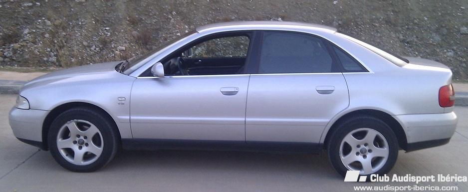

Yortx Publicado 26 de Septiembre del 2012 Autor Denunciar Publicado 26 de Septiembre del 2012 hola de nuevo buena gente!! con unas 16" creo que me conformaria...las de 17" me parecen para mi gusto demasiado grandes y que aparte lastran algo... ahora bien, como elijo una buena combinacion de altura y neumatico??? podriais enseñarme vuestros bugas, decirme qué llevais y ver como les quedan vuestras combinacion?? os lo agradeceria mucho!!! un saludo!! Responder
nachopassat Publicado 26 de Septiembre del 2012 Denunciar Publicado 26 de Septiembre del 2012 el mio monta unas 205 55 16" es la medida que mejor le va a nuestros coches y ademas esta en ficha Responder
nachopassat Publicado 26 de Septiembre del 2012 Denunciar Publicado 26 de Septiembre del 2012 (editado) este es el mio socio, lo unico yo llevo la suspensio nde serie y el coche esta "alto" pero vamos esa medida que lleva para mi es la que mejor le va con diferencia Editado 27 de Septiembre del 2012 por duke80 Responder
