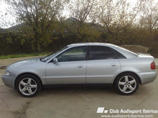

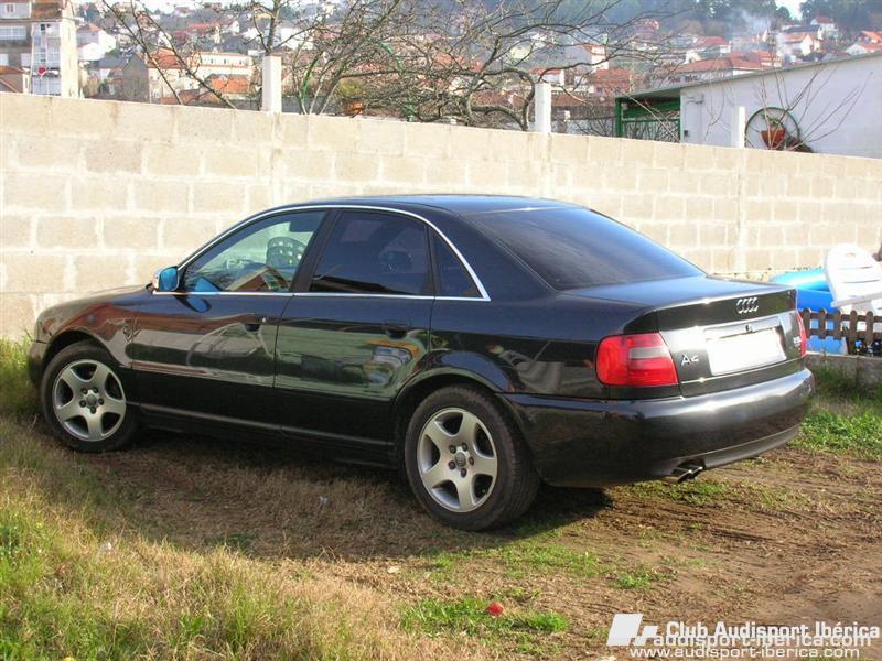

AdriA4TDI Publicado 29 de Septiembre del 2012 Denunciar Publicado 29 de Septiembre del 2012 Hola buenas! Si me permites te pongo 4 fotos del mio,es un TDI de 90 también,ahora con llanta 225/40 18 y sinceramente con estas a las de serie que eran de chapa en 15 no noto que le queden grandes,y pensaba que no se iba a mover esto del sitio pero me equivoqué enormemente.Donde se nota es arrancando,que arranca más suave,pero subiendo y eso..te digo que no noté nada. Mi suspensión está bastante gastada ya pero hubo un cambio en curva enorme,pero ENORME...y con la suspension en buen estado tiene que ser un show eso. Te dejo las fotos para que veas un poco el cambio.No son muy recientes pero bueno También pensé que quedaria alto como un tractor pero me gusta como queda,a parte que si no no puedo entrar al garaje y tal... Espero que te valga de algo. Un saludo!! Responder
