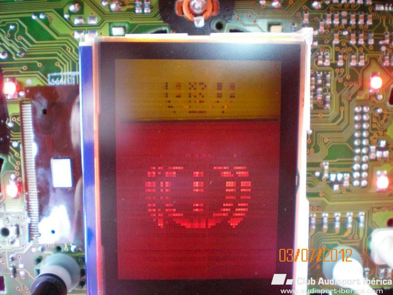

giocom Publicado 26 de Septiembre del 2012 Denunciar Publicado 26 de Septiembre del 2012 Te adjunto algunas fotos que tengo de varios FIS, parece que son los dos de arriba. SL2.Gio Responder

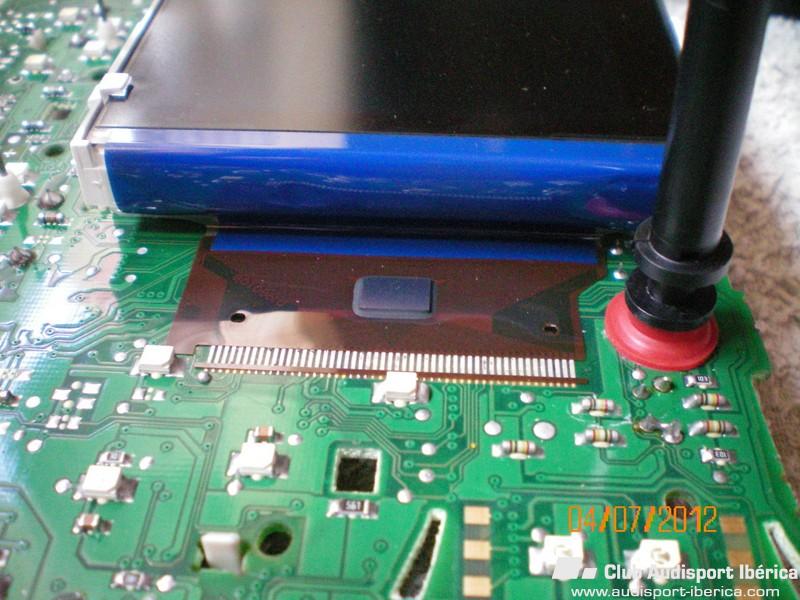

giocom Publicado 26 de Septiembre del 2012 Denunciar Publicado 26 de Septiembre del 2012 Esta otra es de un cuadro de un A-6 parece que va igual, aunque no se ven las pistas , el hueco parece estar en la parte de arriba Responder

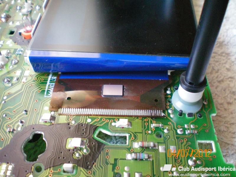

giocom Publicado 26 de Septiembre del 2012 Denunciar Publicado 26 de Septiembre del 2012 Otra mas de un cuadro de A4, no se si es del mismo que la primera ya que hice de varios cuadros y FIS. Responder
giocom Publicado 26 de Septiembre del 2012 Denunciar Publicado 26 de Septiembre del 2012 Me doy cuenta ahora que estas fotos son de cuadros VDO, no se si seran iguales a los cuadros jaeguer. SL2. Responder
