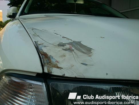

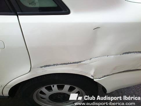

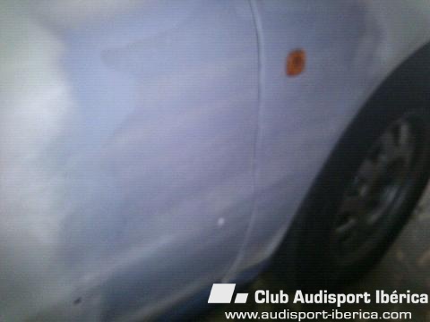

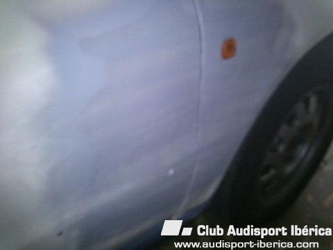

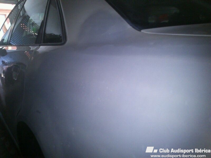

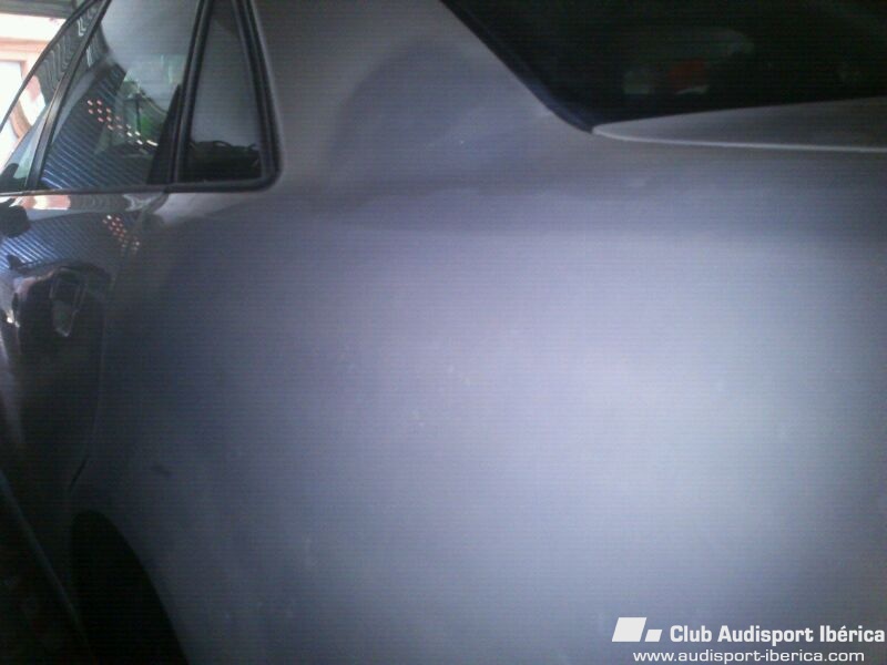

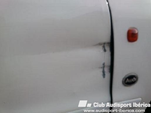

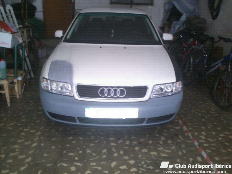

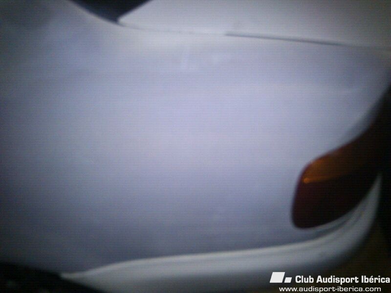

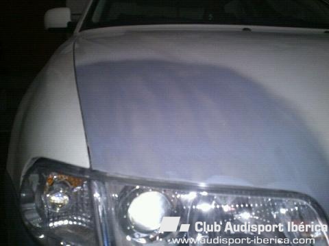

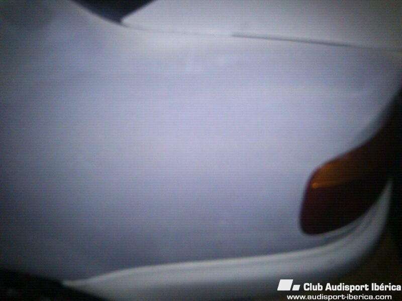

xrotox Publicado 10 de Diciembre del 2012 Autor Denunciar Publicado 10 de Diciembre del 2012 Antes y despues. Responder
xrotox Publicado 10 de Diciembre del 2012 Autor Denunciar Publicado 10 de Diciembre del 2012 Responder
xrotox Publicado 10 de Diciembre del 2012 Autor Denunciar Publicado 10 de Diciembre del 2012 :claugh: Responder
xrotox Publicado 10 de Diciembre del 2012 Autor Denunciar Publicado 10 de Diciembre del 2012 Estas haciendo un buen trabajo en el B5, por cierto ¿que tal te quedo el cubrecarter, lo reparaste, hiciste fotos? Yo tambien hice la adaptacion a los faros restyling incluso los antinieblas, el esquema esta qui mismo colgado en el foro, por si necesitas alguna cosa. Y cuando lo tengas unas fotillos de como queda Gracias, al final lo repare con fibra quedo bastante bien aunque también me ayudaron un puñado de bridas unex para ponerlo y dejarlo en su sitio, los antinieblas se los pondré mas adelante ara me quedado a 0 euros no me gusta como alumbran estos faros me gustaban mas los bosch que llevaba de serie pero estéticamente quedan mucho mejor estoy contento con ellos. Para ponerlos tire de tester "voltimetro" no fue muy complicado quitando de que uno de los cables me hizo un cruce y dejaron de funcionar las luces me acojone cambie fusible y fuera. El 90% de las cosas y reparaciones del coche las estoy haciendo gracias al foro, ara solo me queda reparar el aire acondicionado me falla la linea de activación del compresor y el sensor de temperatura exterior aunque en el fis me marca bien la temperatura no se investigare por ay haber si encuentro algo. Saludos. Responder
