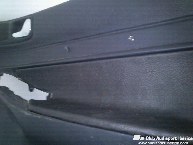

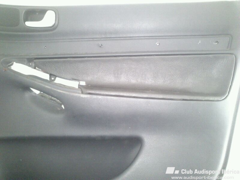

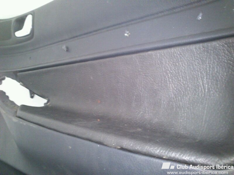

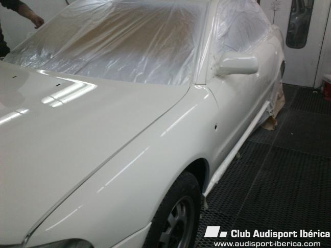

xrotox Publicado 21 de Diciembre del 2012 Autor Denunciar Publicado 21 de Diciembre del 2012 (editado) Buenas. Al final este fin de semana pasado se tenia que pasar el coche por cabina pero por problemas técnicos no se pudo pintar, mi querido pintor no se acordó de pedir la pintura ( Burru!!) menos mal que me aviso antes de salir de casa ... Como estoy aburrido en casa pues mire en bricos para ver que podía hacer sin gastarme excesivamente mucho dinero y encontré algo para hacer la aburrida tarde del domingo... El sábado lo primero que hice fue solucionar el sonido en la puerta del copi que se le fue el sonido por completo y en la del conductor se fue el twiter de paseo resultado conexiones mal hechas... solución regletas pequeñitas y terminales nuevos, todo volvió a sonar de nuevo. En una de esas que me dio por tirar de la tela del paño puerta jajaja salio todo me encontré con lo mismo que en el techo espumilla pegajosa y desecha solución servicio estación medio metro de polipiel negra y cola 20 euros, este es el resultado. Me falta esa moldura... Espero poder pintarlo ya este sábado y dejar todo listo ya que la semana que viene empiezo a currar en un centro comercial solo para temporada, después de 8 meses sin curro y acabándose la prestación es como un pequeño soplo de aire medio fresco. Saludos! Editado 21 de Diciembre del 2012 por xrotox Responder
VIX Publicado 21 de Diciembre del 2012 Denunciar Publicado 21 de Diciembre del 2012 (editado) poco a poco! me alegro de lo del curro! EDITO: pregúntale a tu pintor que cobraría por pintar 2 B5 más, tengo un colega que esta mirando a ver si pintando los 2 nos lo ajustan. Editado 21 de Diciembre del 2012 por VIX Responder
xrotox Publicado 21 de Diciembre del 2012 Autor Denunciar Publicado 21 de Diciembre del 2012 (editado) poco a poco! me alegro de lo del curro! EDITO: pregúntale a tu pintor que cobraría por pintar 2 B5 más, tengo un colega que esta mirando a ver si pintando los 2 nos lo ajustan. Si poco a poco jeje Ok eso esta hecho mañana le comento haber que me dice, tan rápido como sepa algo te lo hago saber. Solo pintar? Hay que retocar algo de plancha y eso? El mismo color? Supongo que como el mio no estarán jaja el tuyo se que esta bien bueno o eso me pareció ver. Editado 21 de Diciembre del 2012 por xrotox Responder

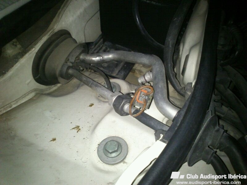

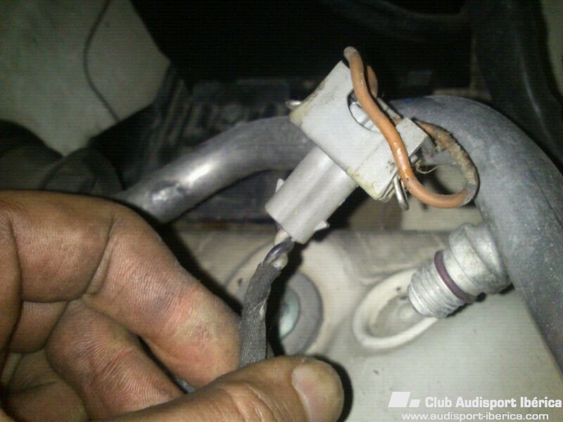

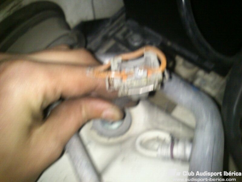

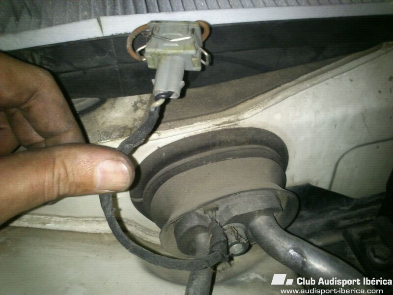

xrotox Publicado 21 de Diciembre del 2012 Autor Denunciar Publicado 21 de Diciembre del 2012 (editado) Esta tarde trasteando he visto que lleva una trampa hecha cosa no me fije cuando le cambie el filtro de aire el otro día. Alguna alma caritativa me podría decir que va en ese conector y porque lleva la "trampa hecha" "la lleva hecha porque le falta algo eso es evidente" Editado 21 de Diciembre del 2012 por xrotox Responder
xrotox Publicado 21 de Diciembre del 2012 Autor Denunciar Publicado 21 de Diciembre del 2012 :blink: :wacko: Responder

ttoni Publicado 21 de Diciembre del 2012 Denunciar Publicado 21 de Diciembre del 2012 Esta tarde trasteando he visto que lleva una trampa hecha cosa no me fije cuando le cambie el filtro de aire el otro día. Alguna alma caritativa me podría decir que va en ese conector y porque lleva la "trampa hecha" "la lleva hecha porque le falta algo eso es evidente" le falta el sensor de baja presion, va roscado en esa toma que ves ahi y lleva conectado ese conector, si no me equivoco desconecta el compresor si baja la presion por falta de gas. saludos Responder
Athabasco Publicado 21 de Diciembre del 2012 Denunciar Publicado 21 de Diciembre del 2012 Xacto, es lo que dice Ttoni, tendria que estar asi: Responder
xrotox Publicado 23 de Diciembre del 2012 Autor Denunciar Publicado 23 de Diciembre del 2012 Buenas! Gracias por aclararme que pieza va en ese conector de todas formas lo dejare tal cual ya que igualmente no me funciona el aacc me salio un error que daba fallo en el sensor de temperatura exterior al cuadro de instrumentos y linea de activación del compresor así que de momento lo dejare tal cual esta . Atabasco ayer le limpie circuito como me dijiste y le puse agua g12. El día de ayer fue divertido después de unos meses ... Aun no esta terminado falta ponerle las molduras, rejillas y cuatro tonterías mas que ayer no nos dio tiempo durante la semana lo terminare. :drooling: Responder
luislucena Publicado 23 de Diciembre del 2012 Denunciar Publicado 23 de Diciembre del 2012 Que maravilla pintar el coche entero :shocked: Responder
VIX Publicado 23 de Diciembre del 2012 Denunciar Publicado 23 de Diciembre del 2012 Tiene muy buena pinta!!! Responder
